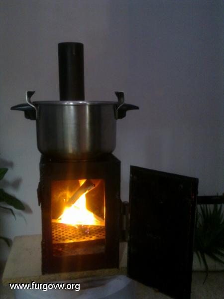

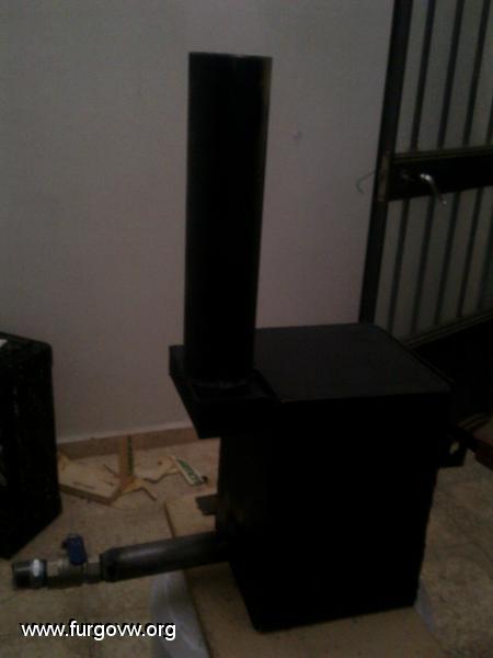

muchas gracias a kenyta, llevaba tiempo pensando en hacerme una y gracias a él me ha sido relativamente fácil, si alguien más se atreve y le gusta mi idea, decirle que creo que es mejor no hacer la toma del tubo de la chimenea, simplemente ampliando 10cms la profundidad de la caja, ya se le puede colocar el tubo de 8 por encima. las medidas son: 20x30. al final he decidido ponerle el cristal a la puerta más adelante, ya pondré fotos cuando esté instalada dentro de la furgo, aver que os parece.

el tubo de atras es para abrir el tiro cogiendo aire del exterior????
claro! esa fue la idea que más me gustó de la del kenyata, porque al coger el aire del exterior no consume el oxigéno del interior y además regula el tiro.
