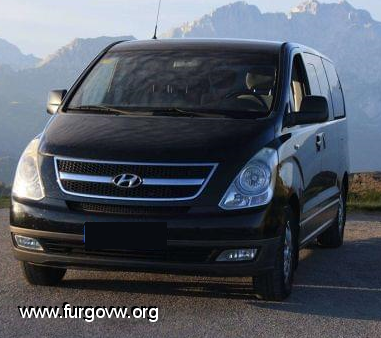

Muy buenas, tengo una hyundai h1 tq del 2008(similar a la i800). Ayer, cuando circulaba, con los calentadores del cristal del portón traseor encendidos, comenzaron a encenderse varios pilotos del cuadro (primero como que el portón trasero estaba abierto, luego la luz de intermitencia, pero fija). Cuando apagué el calentador del portón, se me apagaron los pilotos del cuadro, pero... sorpresa, cuando llego y me bajo de la furgo ya no funciona el cierre centralizado, no responde el cierre ni de la llave (he probao con la de repuesto, con lo que no son las pilas del mando) ni el boton de bloqueo que hay en la puerta. En el taller no saben dar con la tecla, a alguien le ha pasado eso?

Por cierto, pon algunas fotillos, que de tu modelo creo que no hay muchas por aquí (no se si es la nueva que se sigue vendiendo ahora)
fonho80
Pues sí que he revisado los fusibles, yo espero también que sea un cortocircuito o algo por el estilo, lo preguntaba por si a alguien más le había pasado.
La tengo hace unos meses, y la estructura que sale en las fotos me la dieron ya hecha, yo la modifiqué un poco para que fuera más cómodo acceder a las cosas del arcón. Va estupendamente.

Bien bonita que es, si señor.
