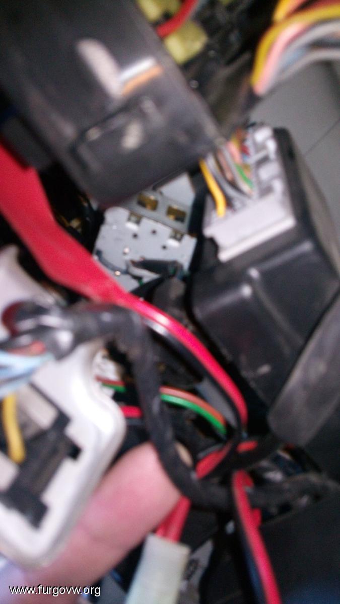

Voy a intentar hacer una foto al zumbador a ver si os puedo aclarar algo.

Yo he puesto un led en su lugar y no he tenido problemas, pero es verdad que hay mil cosas ahí.
En la foto no se ve muy bien, pero he sacado una clavija blanca a la que entran un cable negro y uno rojo. La hembra es de color negra, es la que señalo.

Ufff gracias compi, pero me temo que este sera otro de lo de esperar a poder agachar el lomo, queda apuntado. La clema que te refieres es una blanca que aparece en la foto a mano izquierda, o la blanca detrás del dedo con cable rojo  .loco2 .loco2 .loco2 .loco2 .meparto .meparto .meparto .meparto
