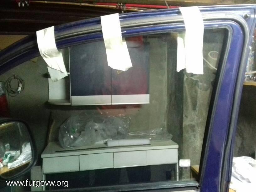

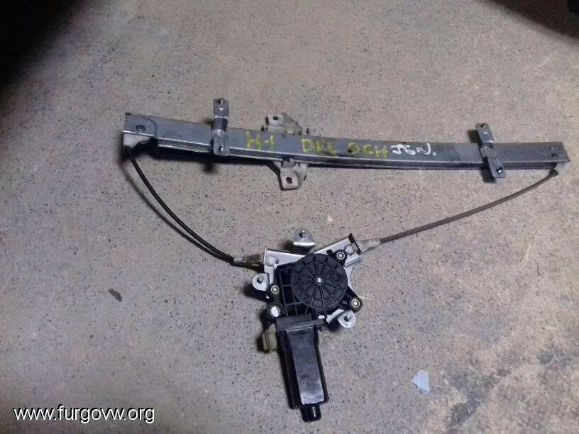

Sustitución de motor de ventanilla de copiloto.
Bajar la ventanilla hasta la mitad para soltar los 2 tornillos q sujetan el cristal.
El cristal quedará suelto. Subirlo hasta arriba y sujetarlo con cinta de carrocero.

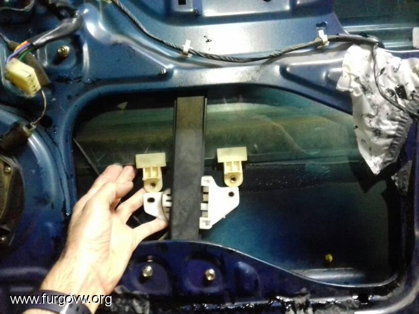

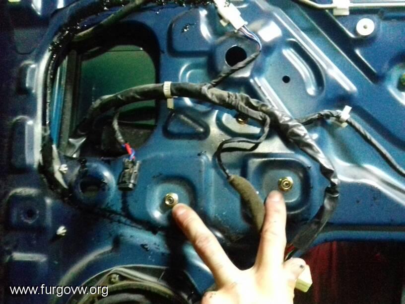

Desconectar la alimentación del motor y el conector del mando del  elevalunas. Soltar los 4 tornillos de la guía vertical y los 3 que sujetan el motor.
Sustituir la pieza y montar de nuevo en orden inverso.
