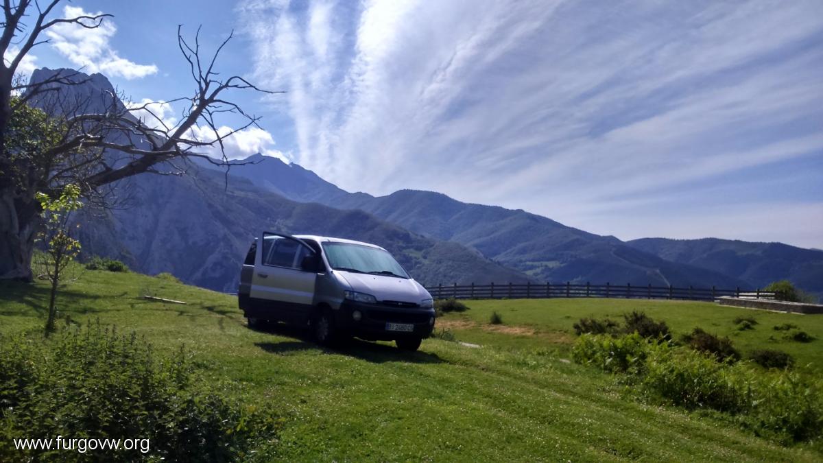

Dejo una imagen de mi casita con ruedas en nuestra última escapada de 1 Semana por el cantábrico.

Como tienes el interior?

Poca cosa. Suelo vinilico.  Quite los asientos de la segunda fila (los giratorios)  y dejé sólamente los traseros (abatibles). Detrás del asiento del conductor mueble cocina fregadero. Para hacer la cama uso los asientos traseros tumbados (1m) y cajas eurobox.  Viajo con mi pareja,  una perrita y una niña de 2 y medio.  Y le pondré tienda de techo porque en agosto me viene el segundo baby
