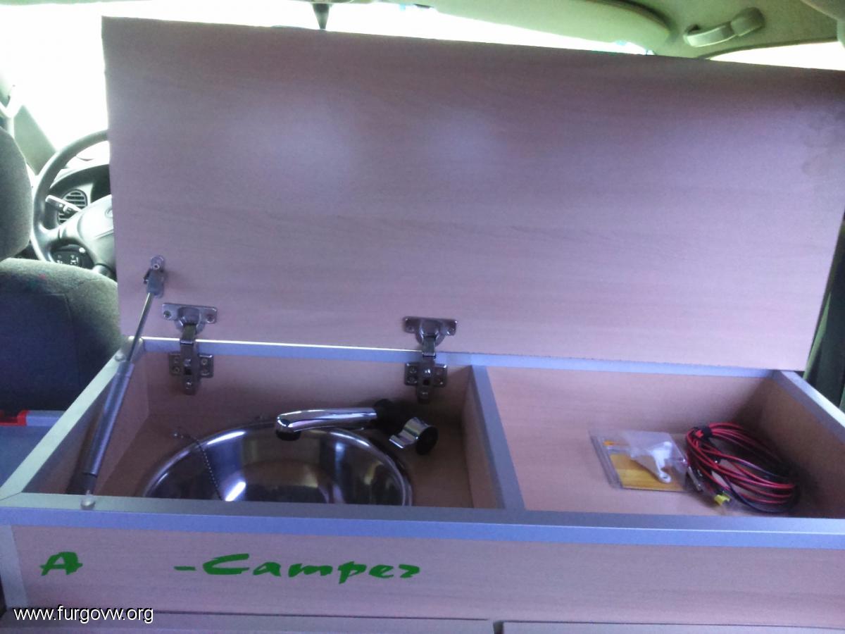

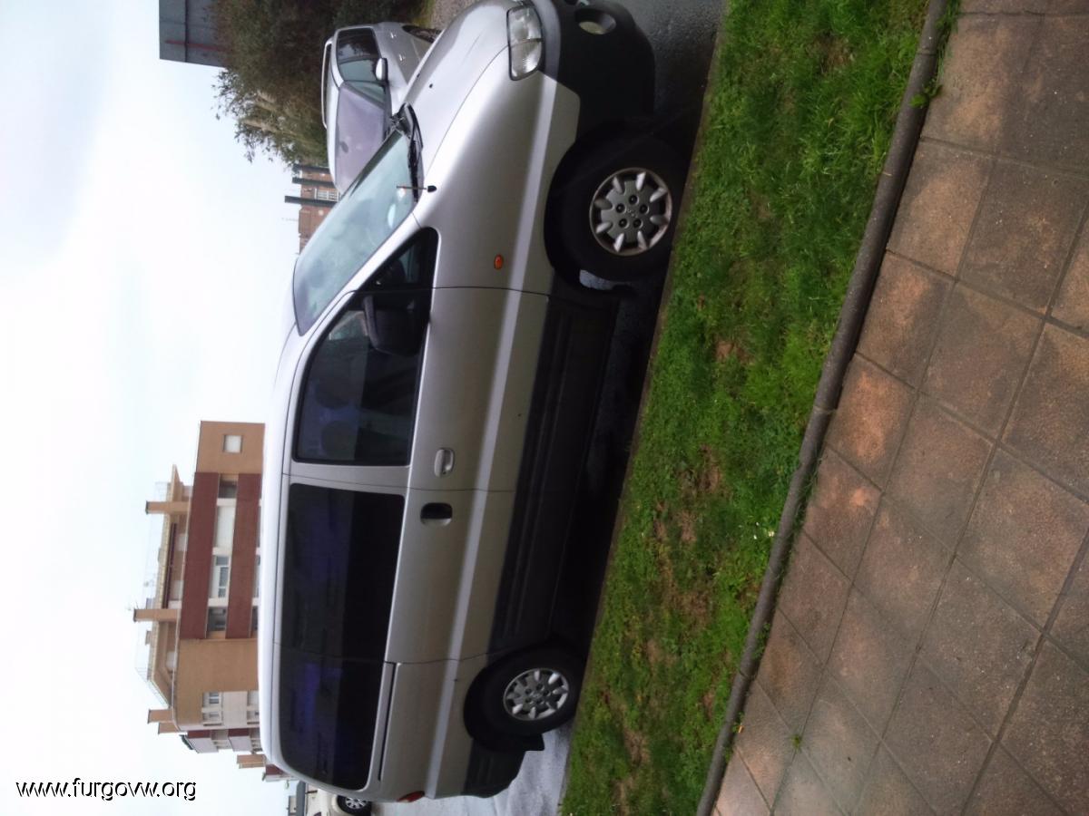

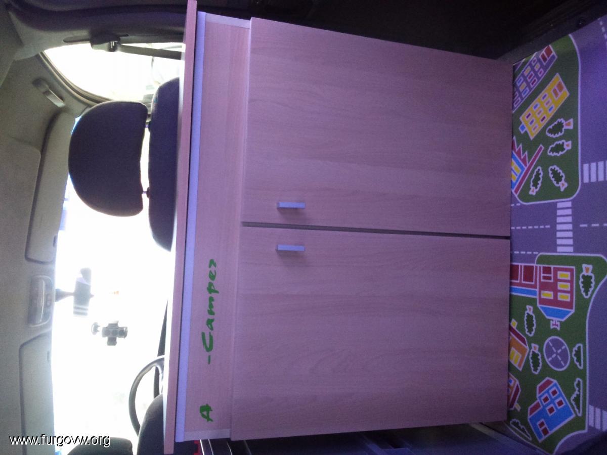

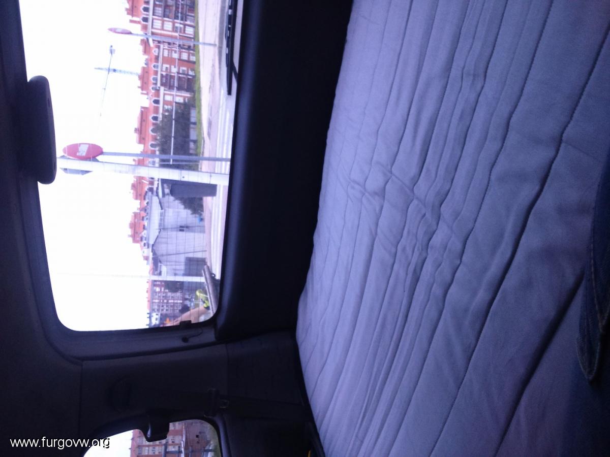

Os presento mi H1 y mi familia. Por razones de espacio y ante la llegada de un nuevo miembro a la familia en agosto.....andamos barajando la opción de poner una tienda de techo. Estamos muy Contentos con nuestra H1.
Exterior
Por dentro. Lo básico. Cama sobre cajas eurobox, mueble fregadero cocina y ya está. Hemos quitados la fila de los giratorios para poder hacer una zona donde comer.
Y por último la familia.  Donde caben 2 caben 3. Donde caben 3 caben 4.... Donde caben 4 caben 5?...... Pues lo veremos  jajaja
