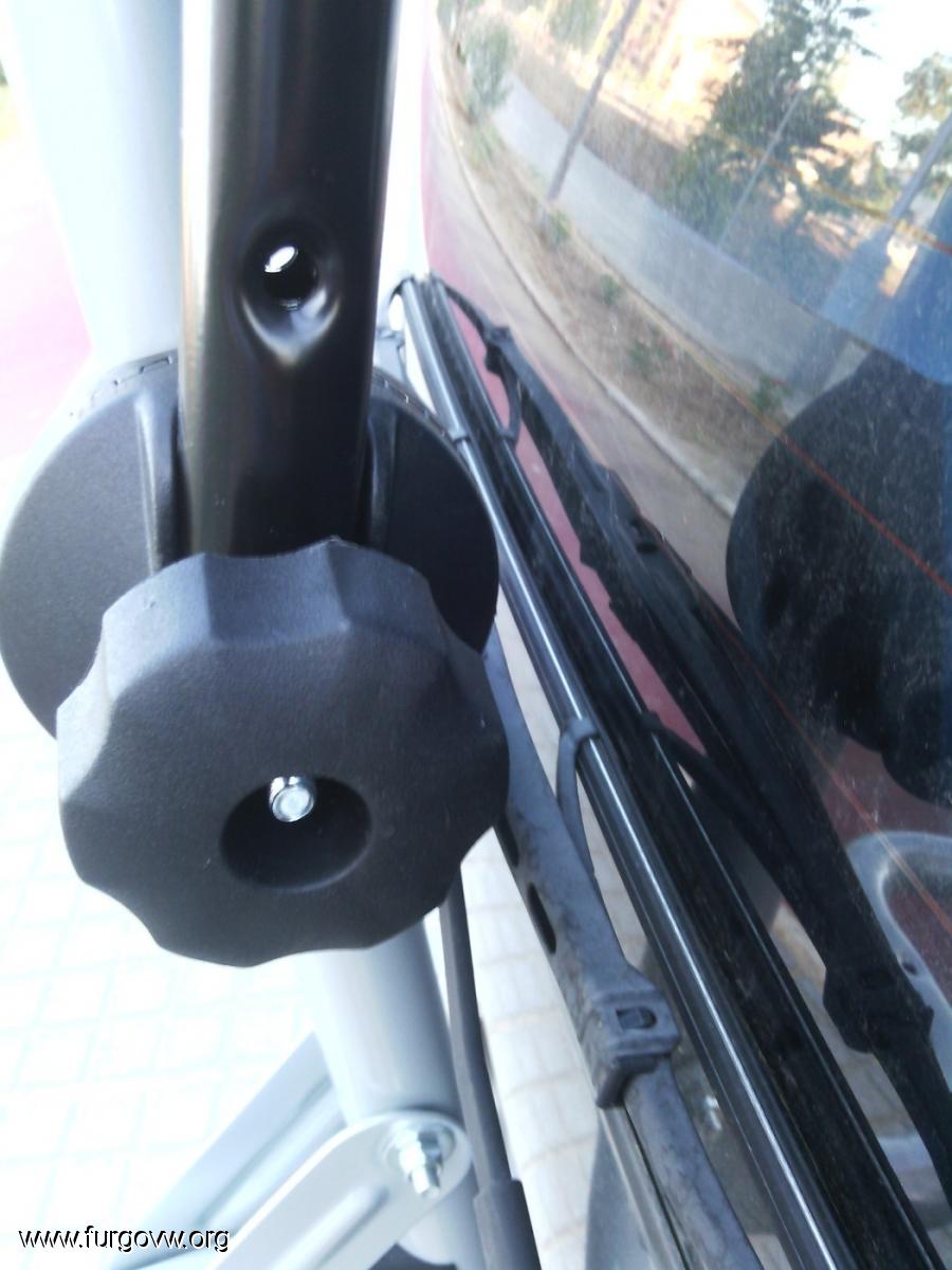

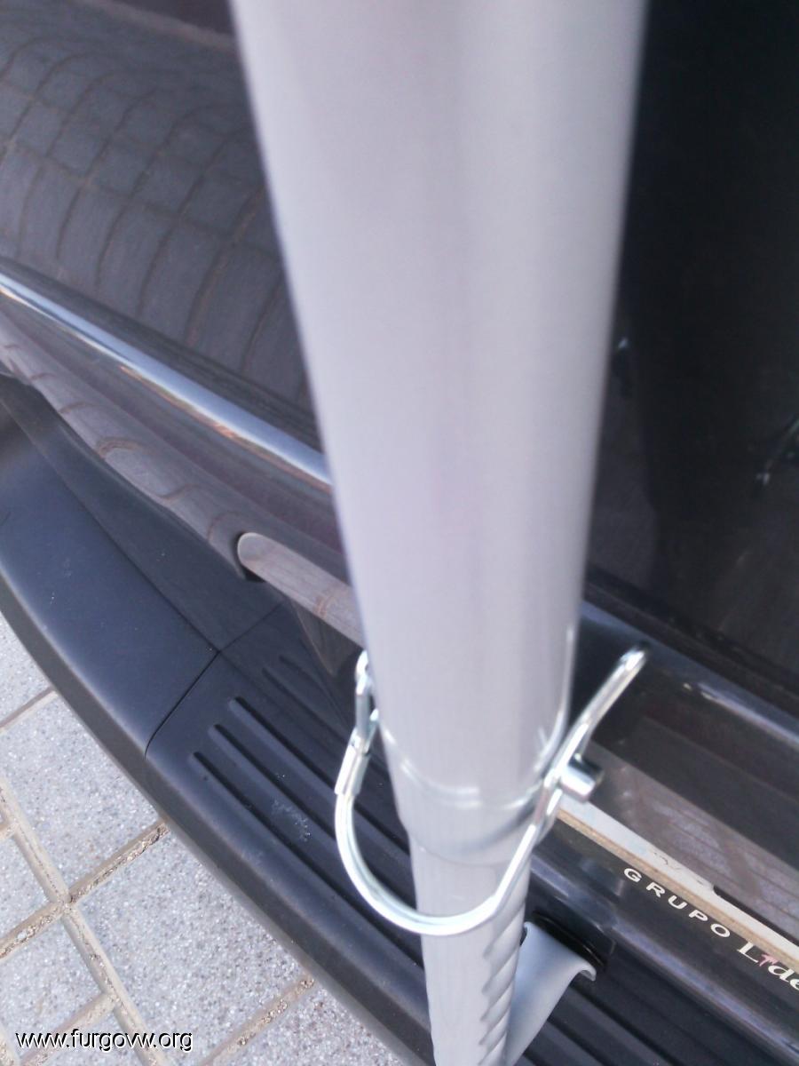

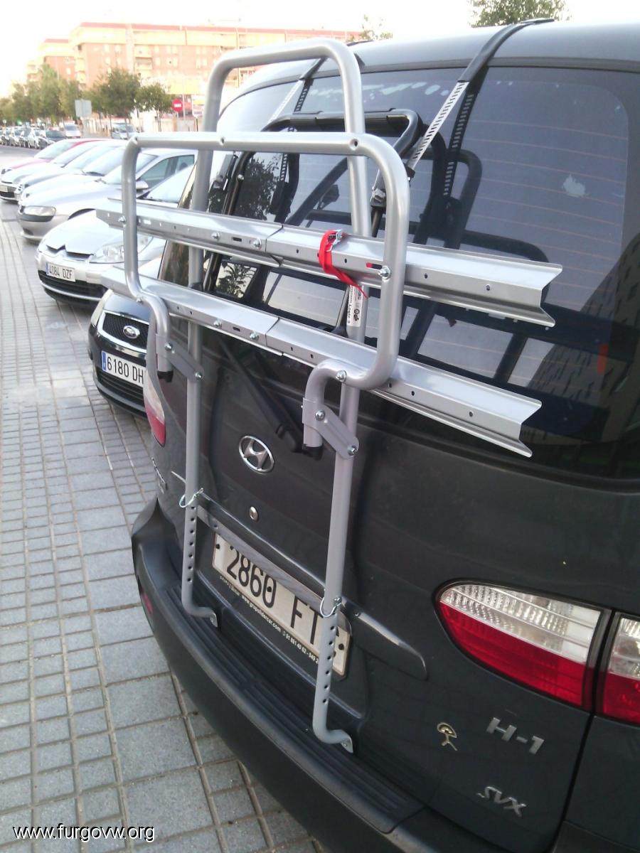

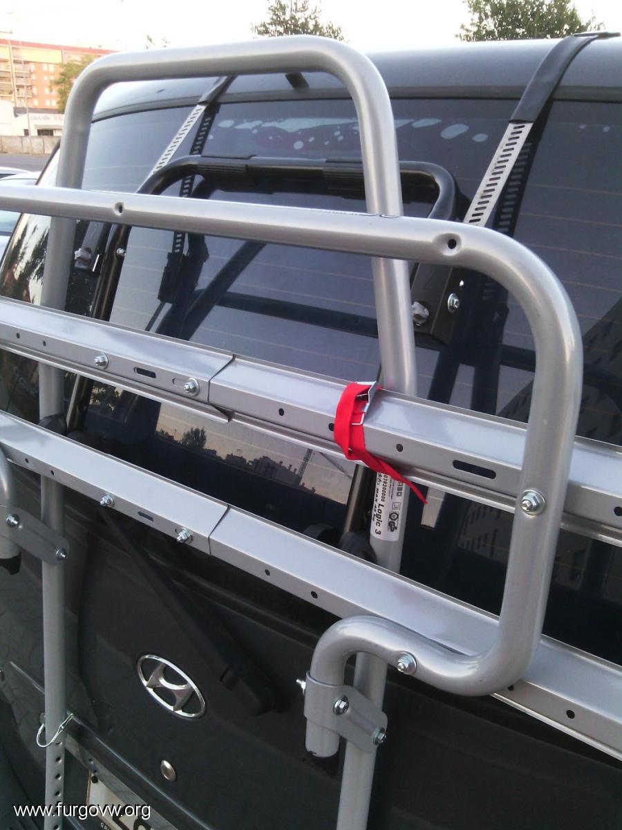

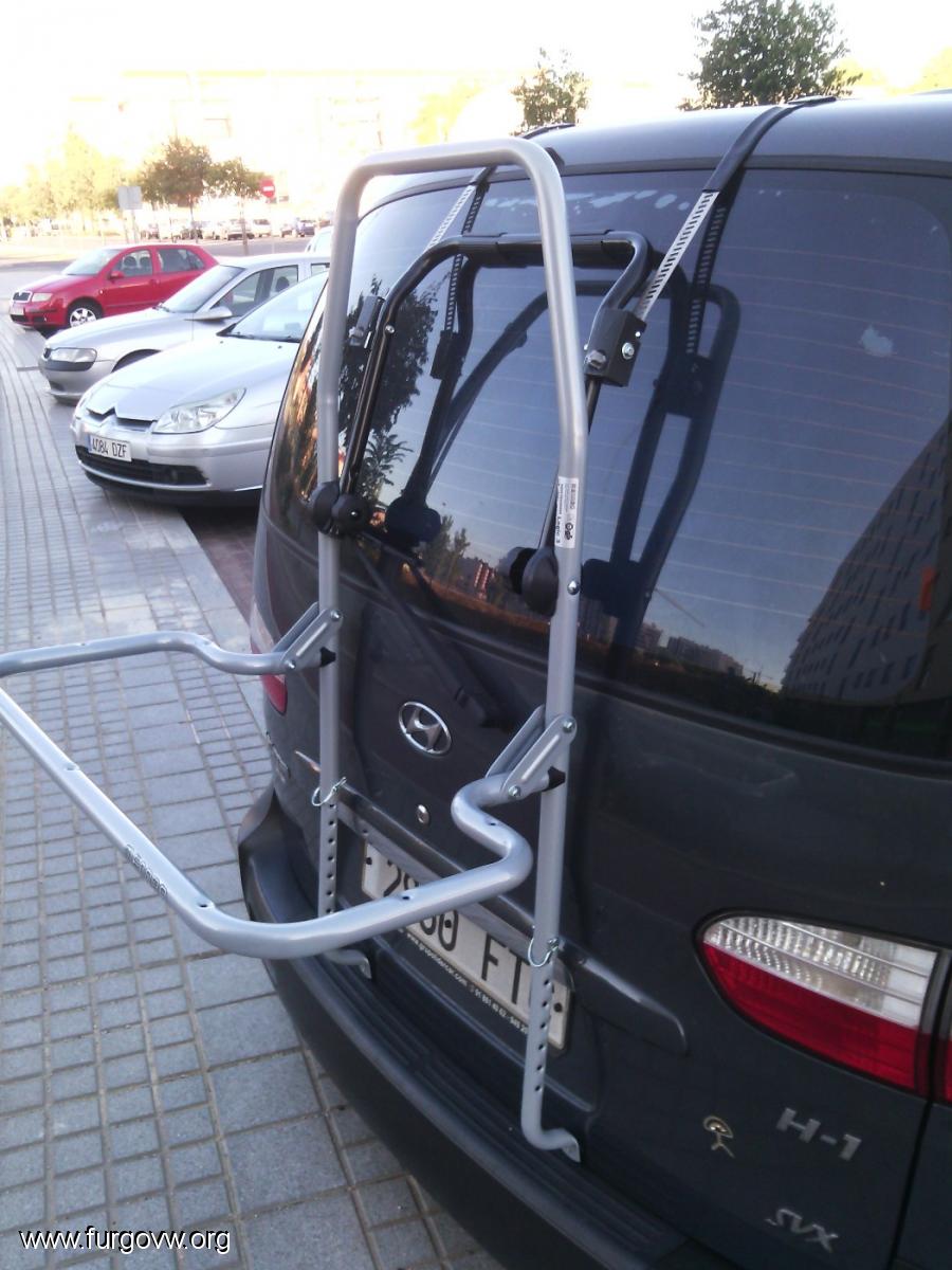

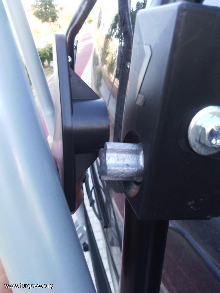

Hola a to@s....por fin me he decidido ha poner el porta-bicis en la h1, por precio me compre el logic3 de menabo, mas pesado y de hierro....pero mucho más económico. vi vuestras aportaciones en este foro y no tuve dudas....mas barato y sin grandes reformas....me lo quedo.
comienzo la instalación sin terminar de montar todo el porta-bicis, por hacerlo con menos peso. Las cintas metálicas como bien comentabais parecen algo justas, pero una vez apretadas sobresalen algo del tensor por lo que lo doy por válido.
así fijo el basculante....como lo fijáis ustedes???
el limpia se pierde por completo
estos pasadores no me gustan mucho...se pueden quitar con facilidad. Los cambiaré por tornillos pasantes con tuerca.
la llave del tensor no entra con facilidad, te apañas pero cuestas un hue.......    os ocurre igual??
No estoy muy convencido de la presión que soporta el parabrisas...esto es normal??   con el traqueteo no es posible que rompa el cristal??
los topes de plástico de las canaletas no los pondré hasta que prepare unos remaches y los fije a estas....son fáciles de quitar.
no tuve que modificar nada, es cierto que las cintas metálicas son justas, pero creo que suficientes, así que ni subí el tensor ni taladre las patas. Esta preparado para tres bicis, pero lo deje en dos, son las que usaré.
El precio del logic3 al 2 sólo variaba 8 euros, así que opté por este por si algún día me hace falta.
Resucito tu post porque tengo el mismo porta bicis y de momento el mayor de mis problemas es el limpia, estoy pensando como arreglar esto. Creo que viendo una de tus fotos se me ocurre que podria hacerle un taladro a la barra que reposa contra el cristal y subirla un poco y asi poder separar un poco el porta del limpia.
Yo en el tema de lo pasadores de las barras de alargo o patas, he metido unos pequeños candados pero tienes razon que con un pasante basta.
Me tomo nota de lo tuyo y busco la manera de cambiar el sistema del tensor para poder ajustar a tope sin morir en el intento. Entre otras cosas porque no tengo la herramienta expecifica de apriete y lo ajusto con una llave normal... .loco2
