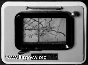

Y si te contara que uno de los primeros gp-eses o automapa analogico fue made in spain....
.. si, si.... un tal Antonio Martin Santos, sobre el mes de octubre de 1954..... te adjunto un enlace por si os pica la curiosidad..... (no es ni sera, la primera vez que el "pobierno" español, deje de invertir en I+d .meparto .meparto .meparto .meparto .meparto)
http://tecnoyciencia.com/2012/%C2%BFquien-invento-el-gps-analogico
