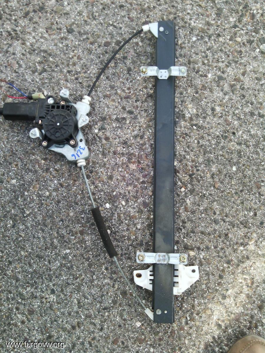

De lo que dicen en la Hyundai cuidadinnnnnn....pregunte si el alza cristales eléctrico del modelo anterior al mio era compatible con el mio....y según ellos no lo era.
No contento con su respuesta, porque a simple vista eran iguales, fui al desguace donde encontré la pieza y sorpresa.....totalmente idéntico....sin adaptaciones ni nada.

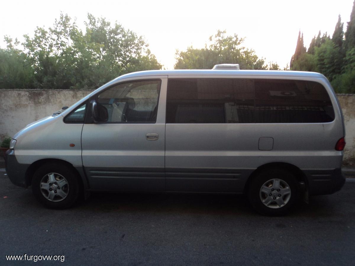

PablitosTri

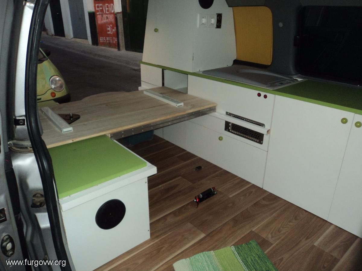

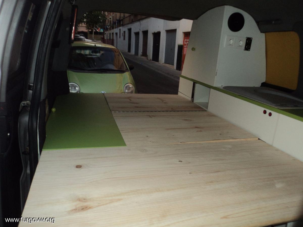

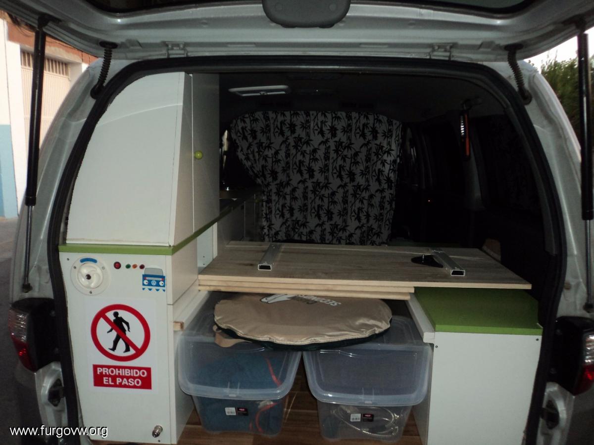

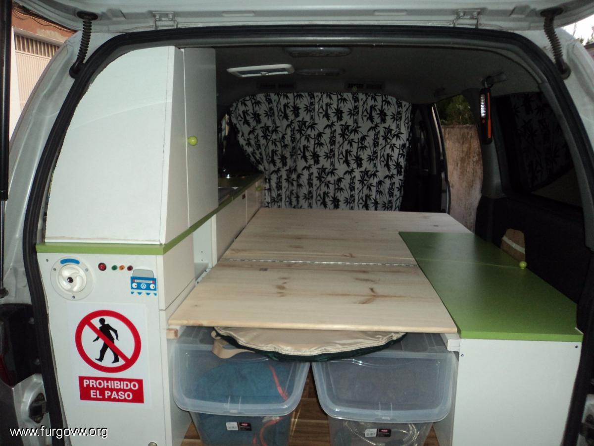

Bueno pues pongo fotos de mi gorda. Esperando pasar por ITV el día 4 de agosto para homologar! En cuanto tenga el post terminado la presento en profundidad!

chinoaraa
Muy chula esa H1 que la homólogas como vivienda?? Te dieron el certificado en la Hyundai? Yo hace poco la cambie de mixto adaptable a turismo por aquello de los 10 años y necesite el certificado cuando fui a por el a la casa le comente la opción de certificado para vehículo vivienda y puso cara de piña jajaja
Si me lo dieron con la certificación para pasar a turismo

PablitosTri
Nono a ver voy a la ITV a presentar el proyecto y pasar la inpeccion especial. El proyecto me ha costado 400€ mas IVA con certificado de taller y electrico para la instalación 230v. La itv aparte sale unos 80€. Yo tambien la tengo ahora mismo como turismo.

Se quedo muy guapa....  .palmas .palmas .palmas
la distribución es parecida a la mía...aunque la tuya es mas completa.
Suerte con la homologación y a disfrutarla.

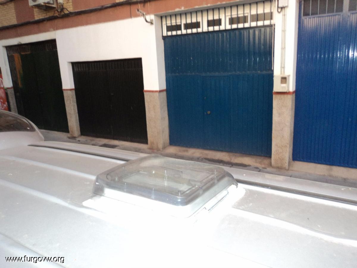

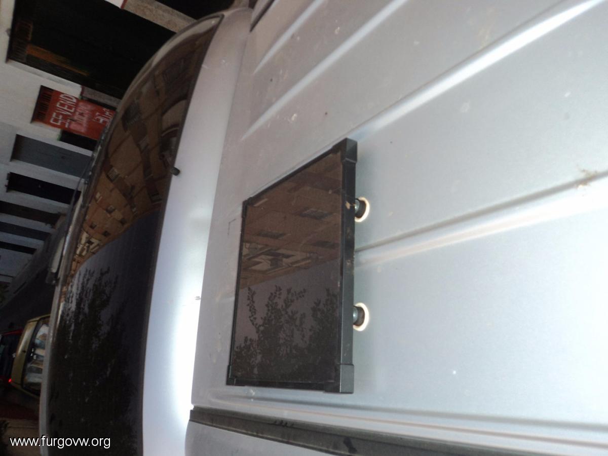

Una pregunta: como has fijado la placa solar ?   ??? ??? remaches roscados???  ??? ???

PablitosTri
 .meparto .meparto Nonooo son silentblock de aire acondicionado con rosca por ambos lados. Los pegue con nural a la placa y con 5 taladros (uno para el cable) y pegamento para carrocerías de autobús dentro de estos taladros, la atornille por debajo al techo!
