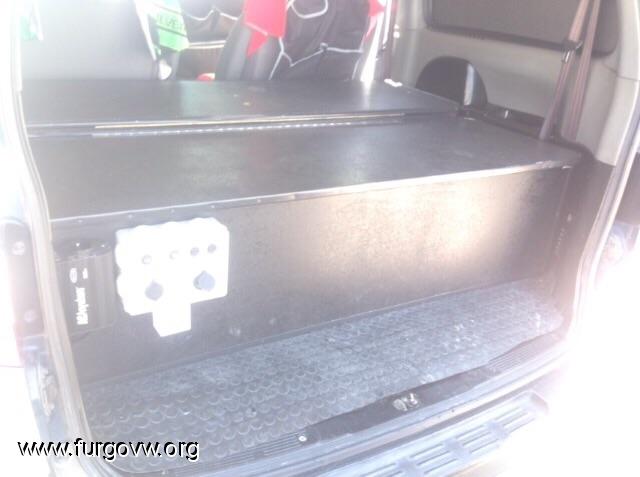

Hoy he dado por finalizado la instalación de mi cama baúl
Me suena esa distribucion!!!! te ha quedado muy bien...
te doy un consejo, yo para montar la cama, quito los reposacabezas y pongo los asientos tumbados pero en la direccion en la que van en marcha, asi ganaras algo de espacio entre los asientos delanteros y la cama.

Yo mas o menos la tenía a esta altura ... Pero me canse de darme cabezazos y baje la altura

Pues te haré caso y probare a ver que tal de esa forma.

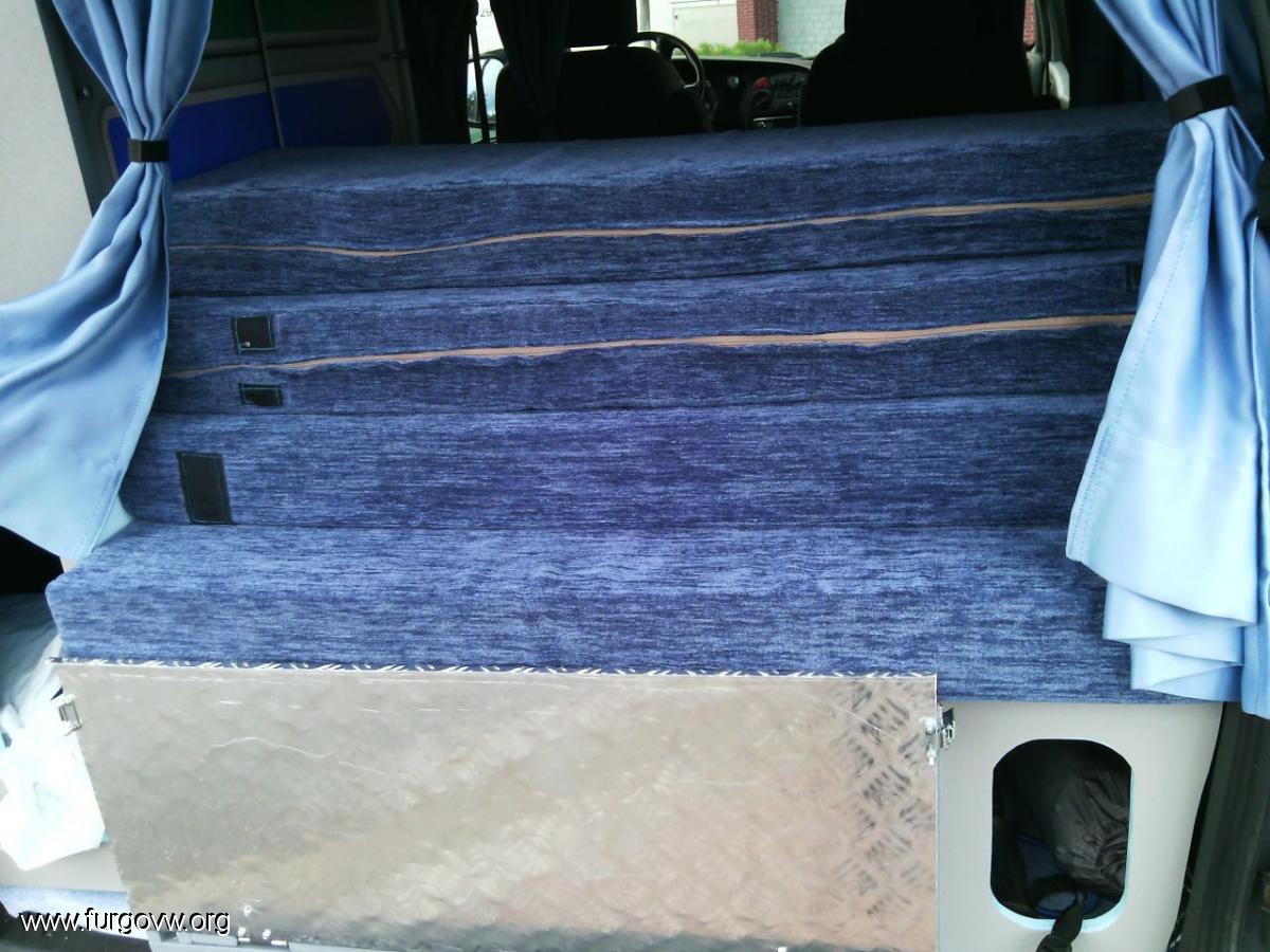

Santy los colchones al trastero y cuando los voy a usar los saco

el detalle de los asientos te lo iba decir antes..... aunque yo voy a probar tu manera xq un error de calcuo la hice 1cm mas alta o asi y tengo qe calzarla y quizas asi con los respaldos gano altura. en cuanto pueda cuelgo fotos de como guardo los colchones en el arcon.(asi viajo cn ellos sin problemas) pero como dije tengo una lama menos...

Acabo de hacer un post de la mia... pero nose poner el enlace aqui. bueno fotillo
y asi guardaos como comentaba....

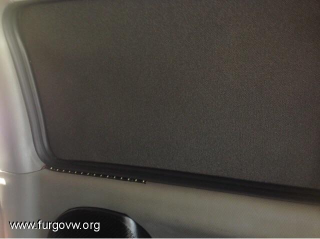

por fuera los faros y la ventana de la puerta lateral es corredera en las de 100cv no ..que por cierto tengo que investigar si se pueden cambiar
no se calienta ..al menos la mia ...se clava en el medio de la temperatura y asi hasta que paro a mear jajajaja
esta es la ventana del modelo del 2006..2007 ..en la del 2005 esa es fija ...yo creo que encaja

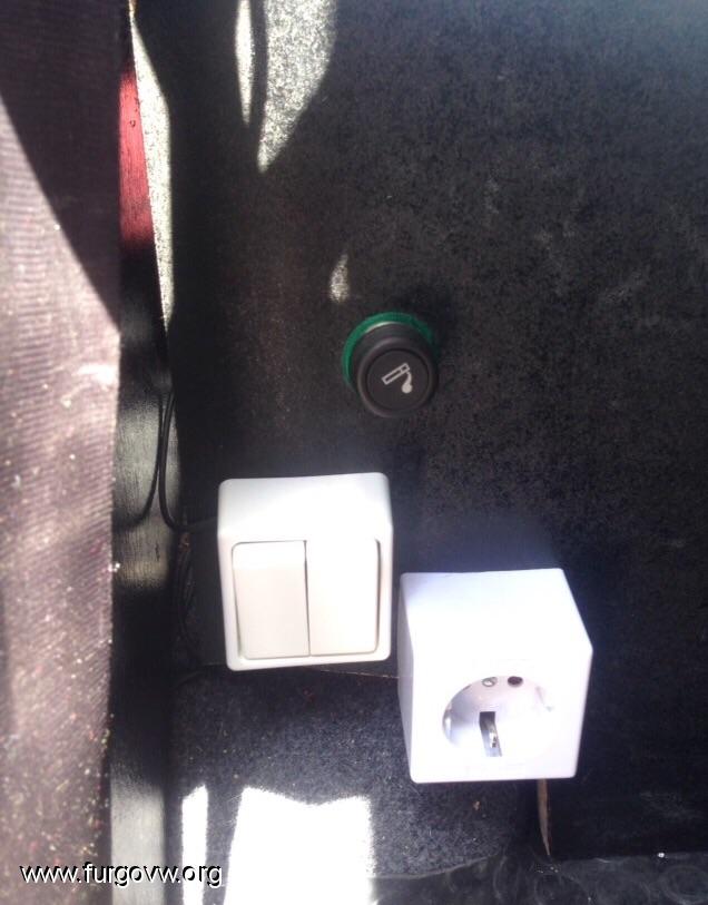

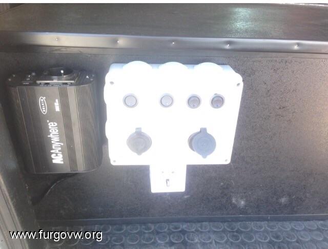

aqui esta recién finalizada la instalación de lees, tomas de 12v, interruptore

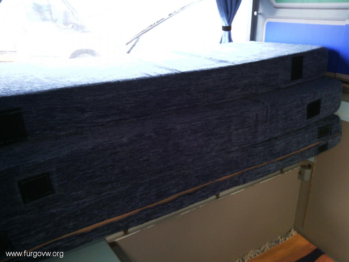

yo los llevo asi:
las cintas negras son de belcro, para que no se muevan mucho las piezas, con la sabana ajustable queda estupendo.
