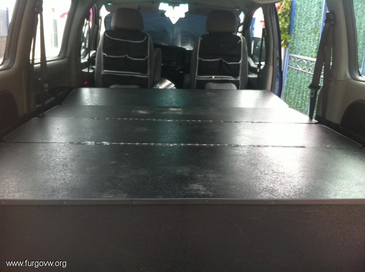

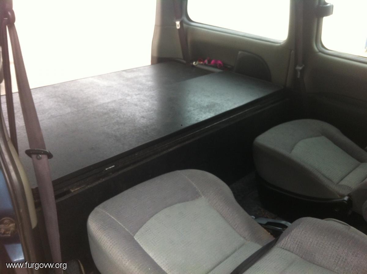

amplié una plaza para dormir....colgué las fotos por si a alguien le interesa.    ??? ???
el tablero en marcha lo llevo detrás de los asientos delanteros y si no va la tercera plaza no lo echo y mas espacio libre.   ;) ;)
