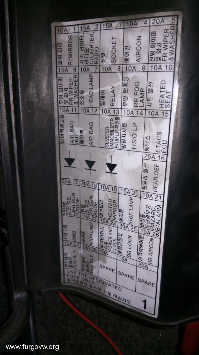

Buenas, no me indica en el cuadro el testigo del cinturon de seguridad, sabe de donde cuelga, de que fusible ?A alguen  le ha pasado? Gracias!
Eclipse
A mi no me ha pasado. A ver si luego puedo mirar el esquema, pero supongo que no hay un fusible del que solo cuelgue eso, ¿Podría ser una bombilla?

Eclipse
Con esquema me refiero a la pegatina que hay en la portezuela de los fusibles. Le hago una foto luego y la cuelgo si tú no la tienes.
Creo que en el manual también viene, pero no lo encuentro. :(
Tjololo
En ninguno de los dos veo cual es el que lo comanda, tengo el manual mecanico pero no el electrico... Gracias!

Esto es lo que yo tengo.
Tjololo
Gracias Eclipse y Zampullin! En principio es la misma que tengo yo en la caja de fusibles.. La mia es tci 100cv buscare por el foro eltema electrico por si hay suerte porque todo lo que le he reparado ha sido a capon, buscandome la vida con el polimetro y desmontando hasta llegar a los conectores y cableados.. Y vaya tela alguna de ellas!! Gracias!
