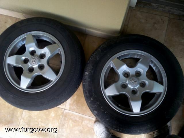

Hola compañer@s!
Me ofrecen unas llantas de aleacion originales de Hyundai H1, las que traían de serie. Me las dejan en 120€ las 4. Estan bastante sucias pero sin bordillazos, Que os parece el precio??

Pero d aluminio? Para mi me parecen baratas

bokikin
Serian como estas pero con mas mierda
La foto la saque de internet a modo de ejemplo

Son muy chulas y no parecen caras. Pásales una toallita de bebé antes de comprarlas x si tienen sorpresa bajo la mierda.
Yo creía que la 4x4 traía 7 tornillos.
