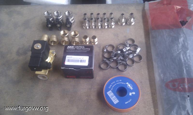

La electroválvula:
referencia NC 12v sin presión 3/4" Genebre 4010 05 y bobina 4808 c12v
Muy importante que sea Normalmente Cerrada y sin presión. Lo de sin presión es porque hay algunas electroválvulas que necesitan tener una presión mínima para abrir, y otras no. Mejor las que no necesitan, así evitaremos problemas.
Nosotros la conseguimos en una tienda de hidráulica, la tuvieron que pedir, pero en un par de días les llegó.
No es de marca genebre, porque esa tenía un plazo mas largo y trabajaban con otra marca (en el albarán no pone que marca es).
El precio, sobre los 60 euros.

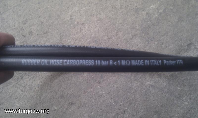

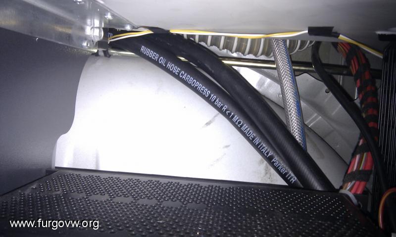

La manguera:
Que sea de diámetro interior 15mm, y que soporte 100 grados de temperatura. Y necesitamos unos 10 metros.
Nosotros en vez de con manguera de 15 lo hicimos con manguera de 13 porque era la que tenían en tienda, pero mas sencillo hacerlo con manguera de 15.
Para conseguirla preguntamos en alguna tienda de recambios de coches, pero solo vendían latiguillos específicos para modelos de coches, no manguera por metros.
Preguntamos en tiendas de hidráulica y la manguera que nos ofrecían era bastante carilla para lo que necesitábamos.
Y al final encontramos la manguera en una tienda de estas que venden "de todo", para el jardín, la fontanería...manguera tipo "carbopress".
Referencia Carbopress 15x23 mm.10 atm.
El precio, carillo, sobre los 5euros/metro, total cerca de 50 euros.

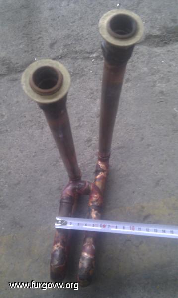

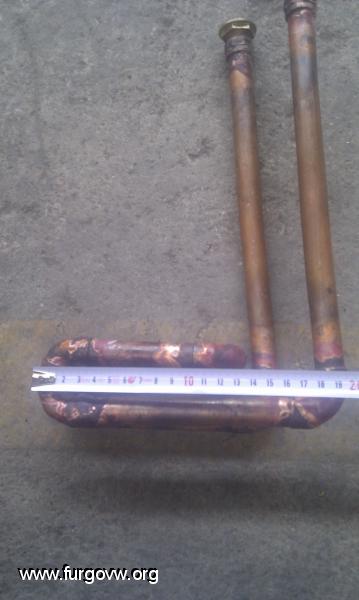

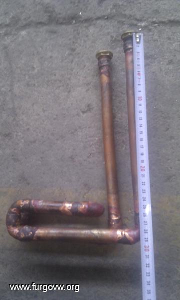

El serpentín:
Para hacer el serpentín hace falta lo que son los tubos, que con 1.5 metros de tubo valdría.
Nosotros lo hemos hecho con tubo de cobre de 18, porque teníamos unos recortes por casa, pero la mayoría de la gente lo ha hecho con tubo de 15.
Nosotros en vez de pegar el serpentín a la zona exterior lo hemos situado mas hacia la zona interior de la furgo, que es la zona donde el depósito es mas profundo.
Sobre soldar es bastante fácil pero yo prefiero que me suelde un amigo que controla mas que yo, que total en media hora me lo soldó todo (yo le llevé ya los tubos cortados y las curvas y todo ya en su sitio).
Y ya que luego va a ir dentro del depósito de limpias...mejor asegurar.
Una vez soldado lo probamos sumergiendolo en agua y soplando con una pistola.
(la soldadura quedó un poco fea porque no teníamos soplete y tuvimos que improvisar...)
Llaves de paso:
Nosotros hemos usado 3, 2 hemos colocado al inicio de nuestro nuevo circuito, para que si en un momento tuviesemos un problema (fuga, rotura...) cerramos esas 2 llaves y anulamos el nuevo circuito.
Y la llave 3 , que es la mas importante, justo antes de las 2 llaves anteriores y conectando el tubo de ida con el de retorno (bypass).
La función de esta llave es ir un poquito abierta para dejar pasar un pequeño caudal y evitar que se formen presiones en el circuito. Y es necesaria porque la furgo llevaba de serie este bypass y se lo hemos anulado (sustitudo por llave de paso), para conectar nuestro nuevo circuito.

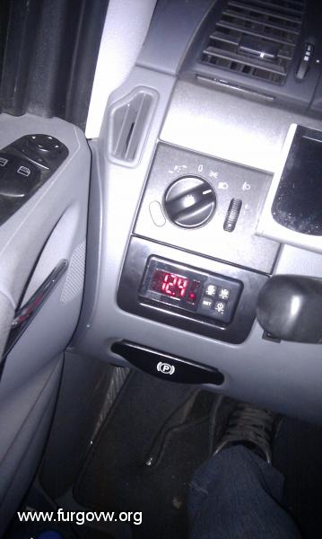

Nosotros lo que hicimos fue sacar un cable de la 2 batería( colocando un portafusibles del tipo que llevan las radios de los coches), pasar el cable hasta la centralita que tenemos entre los 2 asientos.
Ahí colocamos un interruptor para conectar/desconectar el termostato, este no sabíamos si sería necesario, pero preferimos poder desconectar "del todo" el termostato para evitar pequeños consumos.
Luego de ahí tiramos hasta la zona izquierda del puesto de conducción, en un hueco que parece hecho a medida para el termostato.

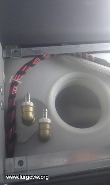

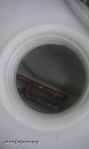

Paso 1, colocar el serpentín en el depósito:
Marcamos donde irá el serpentín, taladramos y lo colocamos. Nosotros lo pusimos con un par de codos y nos da para poner la balda original encima sin modificar nada.

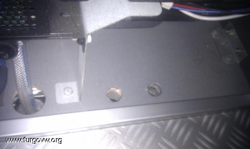

Paso 2, pasar manguera y hacer agujeros:
Pasamos la manguera desde el la salida del serpentín hasta la zona de debajo de la nevera, esto se hace por detrás del depósito de limpias sin mayor problema.
Marcamos donde irán los agujeros para pasar los tubos para llegar a la zona de debajo de la furgo.
Para este paso tenemos que coger como referencia el tubo de vaciado de grises y de limpias, y otro tubo de desague de no se exactamente que es.
Tenemos que tener cuidado con un tubito del circuito de frenos que pasa por debajo de esta zona, pero nosotros taladramos de abajo a arriba y sin problemas.
Luego eso si, limpiar bien la zona y dar imprimación para evitar oxidos en el futuro.
Los tubos nosotros hemos intentado que no estén en contacto con ningún cable, por si con la temperatura podrían interferir en los cables, imagino que no daría problemas pero por si acaso nosotros mejor prevenir.

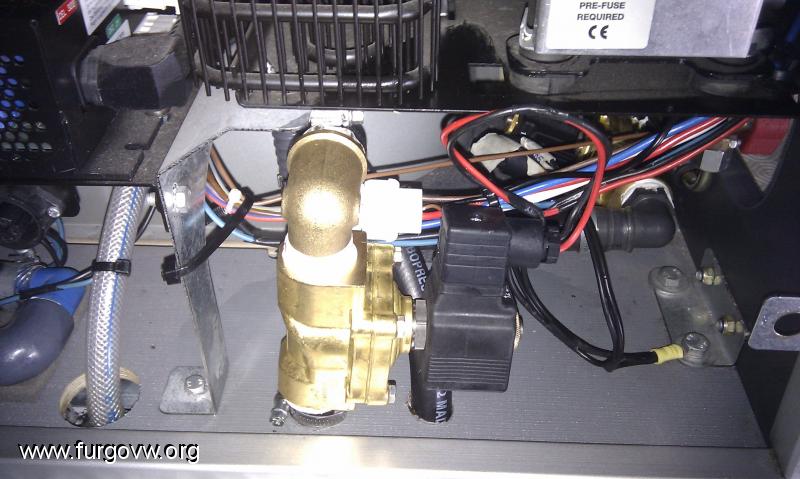

Paso 3, colocar electroválvula:
Nosotros colocamos la electroválvula justo en la zona donde se ve la imagen. Va mejor en el tubo de retorno porque tendrá que soportar menos temperatura, y tiene posición.
En teoría daría igual porque la electroválvula es para 100 grados pero como nos da igual colocarla en un tubo que en otro la colocamos en el retorno.

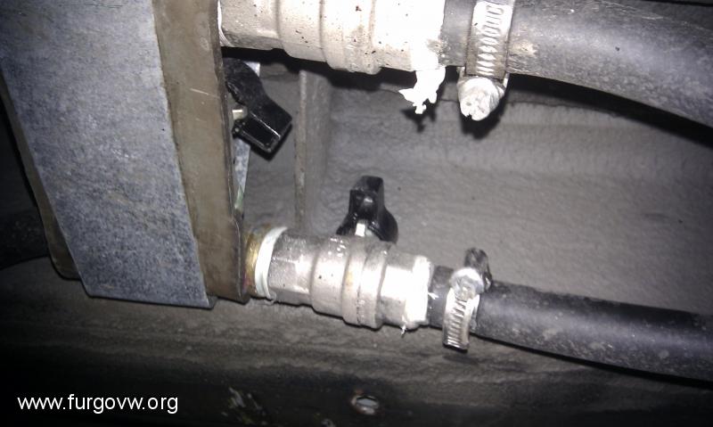

Paso 4, bloque de llaves:
A la altura mas o menos del paso de rueda delantero colocamos las llaves que hemos comentado mas arriba.
Según venimos del motor lo primero la que nos hace de bypass y justo después las que nos van a servir por si tenemos que desconectar el circuito.
Nosotros esto lo hemos conectado en plan bloque de llaves, porque como venimos de tubo y tenemos que pasar a rosca, aprovechamos y lo ponemos todo junto.
Le hemos colocado una chapa también protegiendo esto y para que no vaya colgando sin mas.
