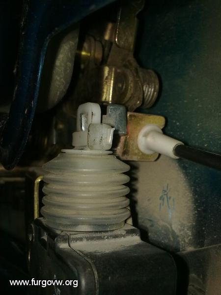

he dado con el fallo, en el motor, hay un cuadradito blanco que ahi va metida una pestaña, pues en ese cuadradito tiene un plastico haciendolo en dos mitades, pues el mio no lo tenia, le puesto una presilla haciendo de tope y arreglado, no atino a subir fotos para que veais el fallo, lo desmonte y me tire un buen rato partiendome la cabeza para ver el porque, hasta que vi la señal del plastiquillo roto, de todas formas la maneta no va fina, espero que sea limpiar y engrasar, si alguien se presta a subir la foto que me lo diga y se la mando por mail.

Pues ahi va la foto gracias a la explicacion de nacho, he tenido que poner esa presilla para que el la pieza metalica llegue a su sitio, lo mio no ha sido engrasar pero de todas formas le hace falta :P espero que esto sea de ayuda

Gracias por haber colgado las fotos del apaño de la brida, tenía este problema y si no hubiese visto las fotos me hubiera dado mucha pereza desmontar todo. Mi furgoneta, que es de 2a mano tenía también la plaquita de latón de la puerta (la superior) conectada al revés tras el pilar B (central)  y a parte de no cerrar ni abrir del todo (que se resolvió con lo de la brida) iba al revés que el resto de puertas.
