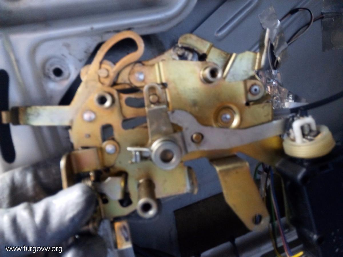

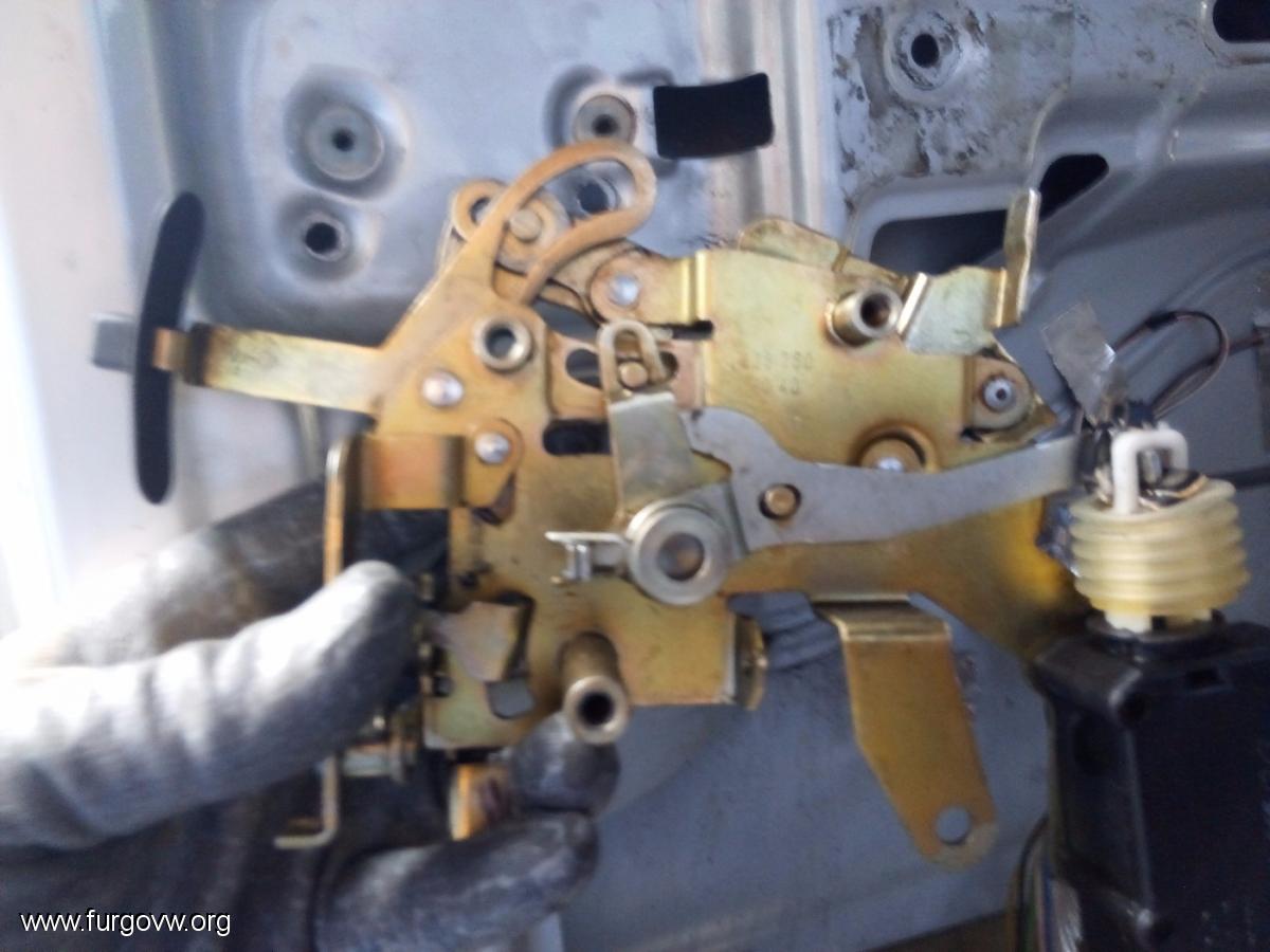

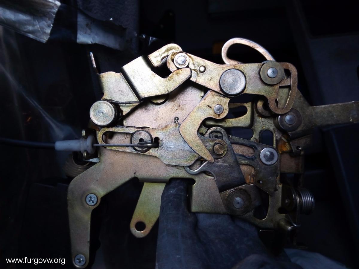

Rescato el tema....llevaba tiempo que a veces no podía abrir la corredera desde fuera pero moviendo un poco la manilla desde dentro se solucionaba. Ahora ya no hay forma de abrir desde fuera y he desmontado la cerradura pensado que podría solucionarlo con la brida que propone rafav220, pero mi sorpresa que el anterior dueño ya le había hecho el brico...
Mirando la cerradura, el problema es que se queda en una posición intermedia entre cerrada y abierta (me refiero pestillos puestos y quitados) y el mecanismo desde fuera no funciona, es una posición intermedia entre estas dos posiciones:
ABIERTA:
CERRADA:
ABIERTA:
CERRADA:
Me he fijado que al poner el pestillo desde dentro manualmente, el tirador no tiene dos posiciones (abierto y cerrado) claras, se queda fijo también en puntos intermedios y aquí ya no se puede abrir desde fuera...
¿Alguien ha tenido este problema?

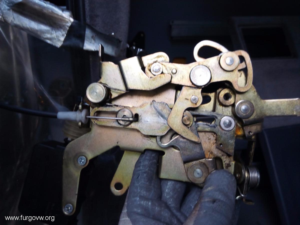

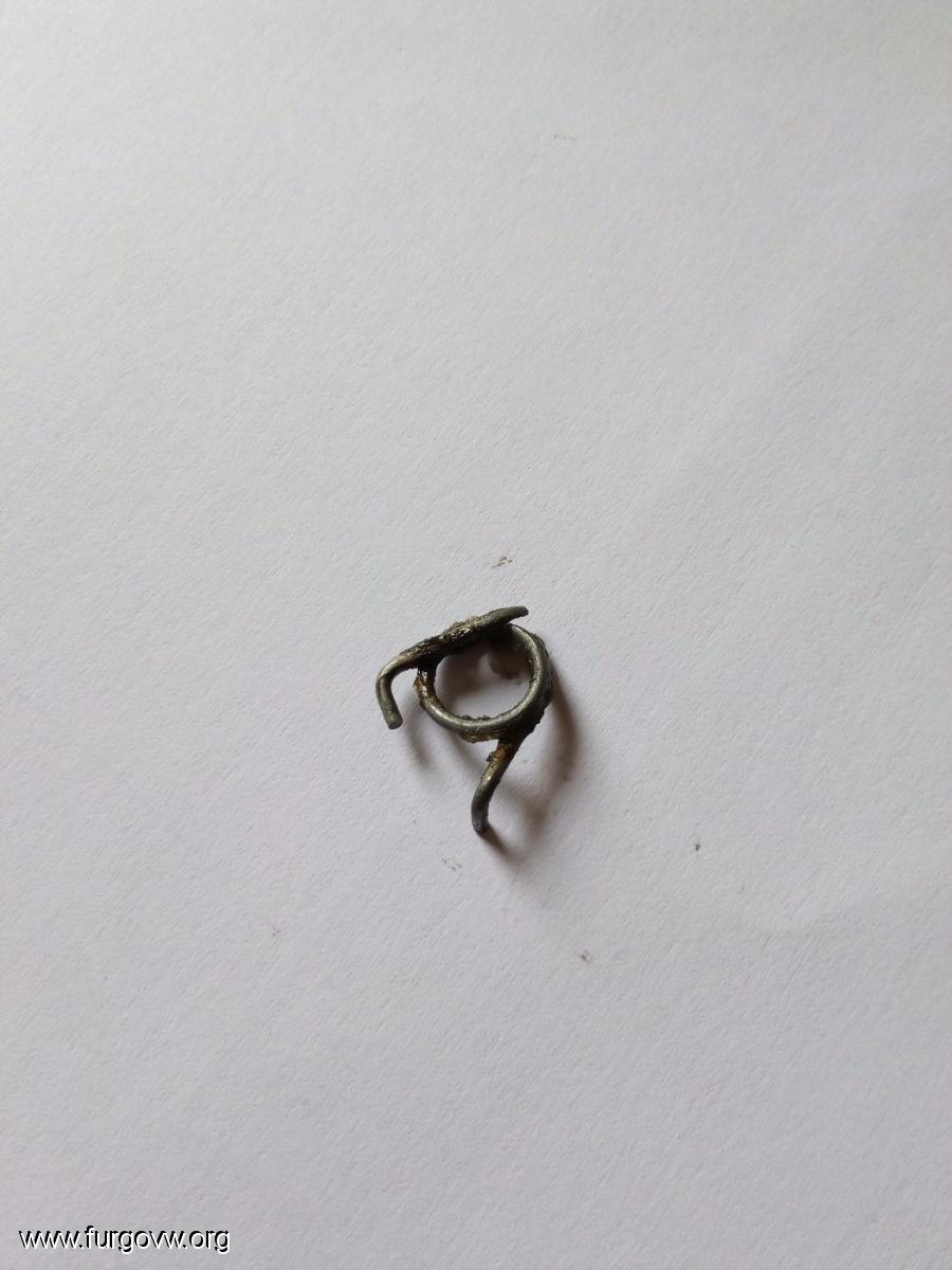

Al final ha resultado ser un pequeño muelle que tenía roto el mecanismo del cierre.
El muelle:
Y donde va:

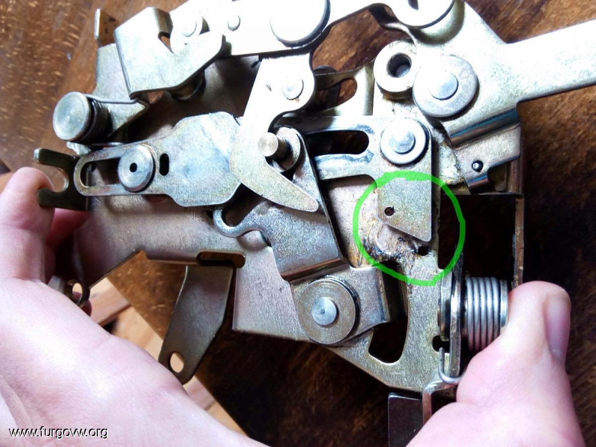

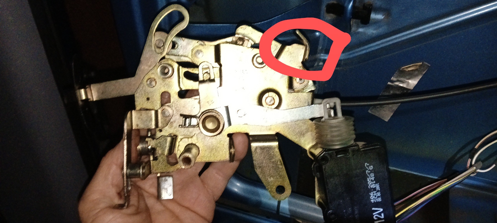

Enero 19, 2024, 17:43:59 pm #27 Ultima modificación: Enero 21, 2024, 07:55:48 am por kirikino
Pues gracias a estas fotos he podido solucionar mi problema.
La puerta corredera cierra y abre perfectamente por fuera, pero por dentro no podía.
He desmontado la cerradura y el problema era la chapa que señalo en rojo en la fotografía.
Está doblada y solo he tenido que enderezarla y asunto arreglado.
A punto de comprar una cerradura nueva y fíjate que cosa más simple y fácil de arreglar.
Lo dejo por si sirve a alguien más.
