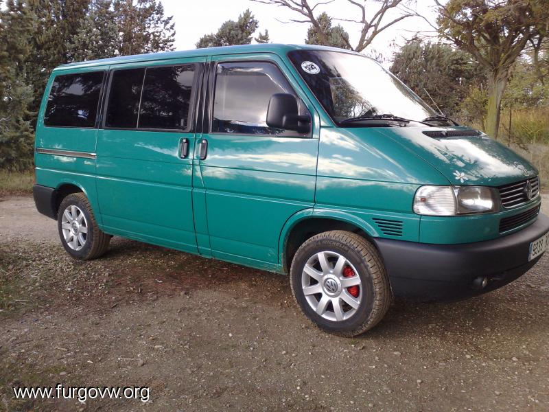

Hola a todos.Se me metio en la cabeza hacer algo como esto pake se ven todos cristales laterales como uno solo o sea tintar los pilares.Pensaba comprar lamina negra como la que se pege a los muebles y con aire caliente pegarla,¿que opinais?Este es resultado deseado:

yo lo tengo etxo en la mia, pintura negra mata y laca satianada, resultado perfecto, y muy facil

El resultado es este, como veis ademas de pintar los pilares entre ventanas, tambien esta pintado la parte correspondiente al capo, como en muchas otras que he visto, Facil puesto que solo es necesario una vez cubierto todo, ajustar lineas con cinta de carrocero, una lija finita , imprimacion y varias capas de pintura negra mate, una vez seco variaz capas de laca satinada para lograr el efecto optico mas parecido a la ventana sin pasarse en brillo.
