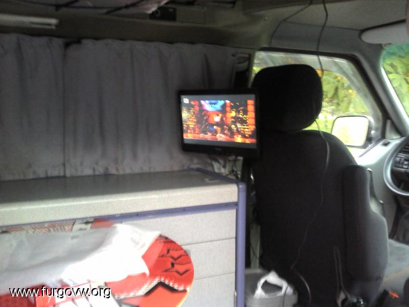

Si quieres usar el sistema de anclaje del brico que publiqué, podrías hacer algo así.
Ya contarás.
