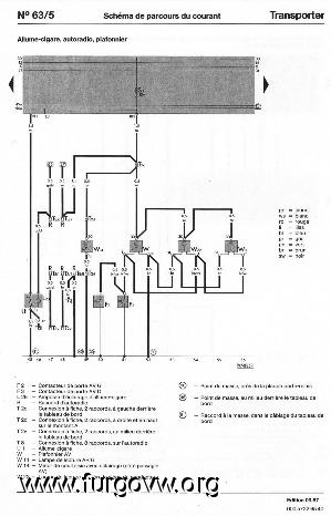

dame un esquema eléctrico y arreglaré el mundo  .meparto
Iongs aquí tienes el esquema http://www.megaupload.com/?d=I9XBZEQC
