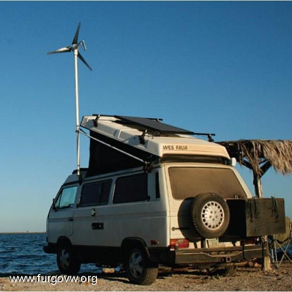

No lo tengo aun instalado, seguramente le haré una plataforma atornillada a la rueda de recambio (ve en el techo la rueda) y un mastil de 1m que se pueda inclinar 90º, por lo que irá siempre montado el mastil, si necesito montar el aerogenerador, pongo el mastil recto y lo monto.
Esta es la furgo: La rueda se ve en la parte trasera del techo.

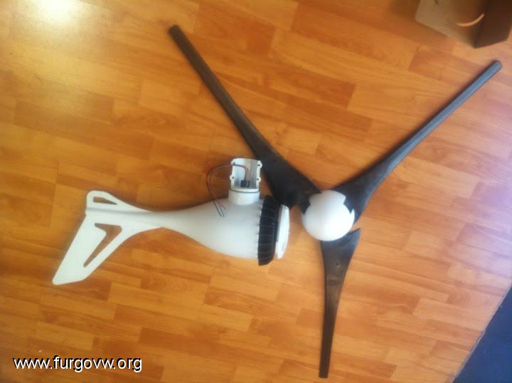

Aerogenerador:
Tambien he puesto in conversor hibrido, solar+wind, ya que el aerogenerador da trifasica a 12v y la placa continua a 12v

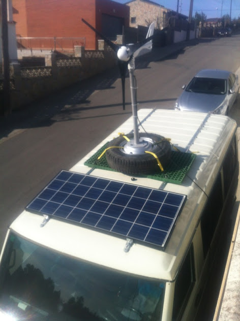

Central nuclear montada!! y luego dicen que no semo ecologicos!!!
La he anclado a la rueda de recambio que va siempre en el techo, le he echo una pieza que se atornilla a la llanta y que siempre irá puesta, luego el mastil con dos tornillos que será de quita y pon, igual que el aerogenerador, que lleva cable y un enchufe trifasico, asi lo conecto solo cuando haga falta.

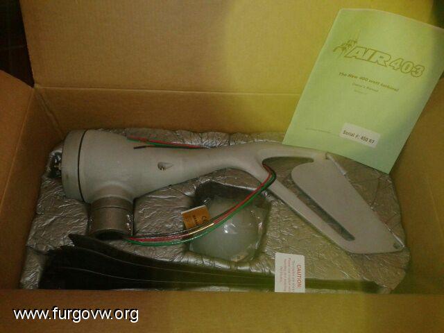

Retomo el hilo porque la idea me gusta y tengo un aerogenerador sin estrenar al que me gustaría sacar partido en la furgo.... Lógicamente si sales un par de días no merece la pena, ya que con las baterías tienes de sobra, pero cuando sale 10 días en invierno a la montaña (es sobre todo lo que hago), sin sol y con bastante aire parece una muy buena opción...  Por lo visto no soy el primero que ha pensado en poner un aerogenerador en su T3....
Que tal te va con el aerogenerador Tortugo? Me gustaría que me contases un poco tu experiencia hasta ahora...
Mi juguetito...
