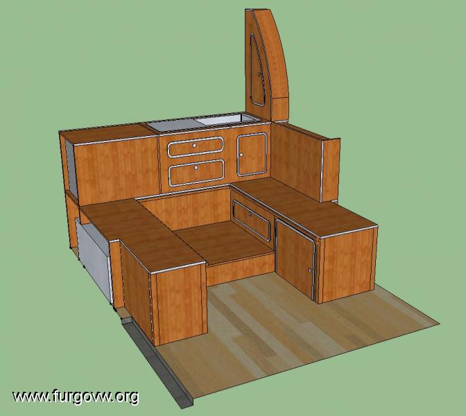

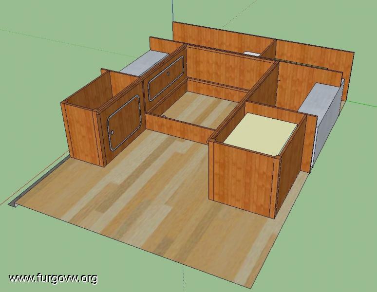

Bueno, después da retomar un poco el asunto, dejo el detalle del proyecto de los muebles. A ver si puedo avanzar un poco ya con la primera fase.
Que después viene la segunda...
No me queda casi nada...
Ya iré comentando cómo va la cosa.

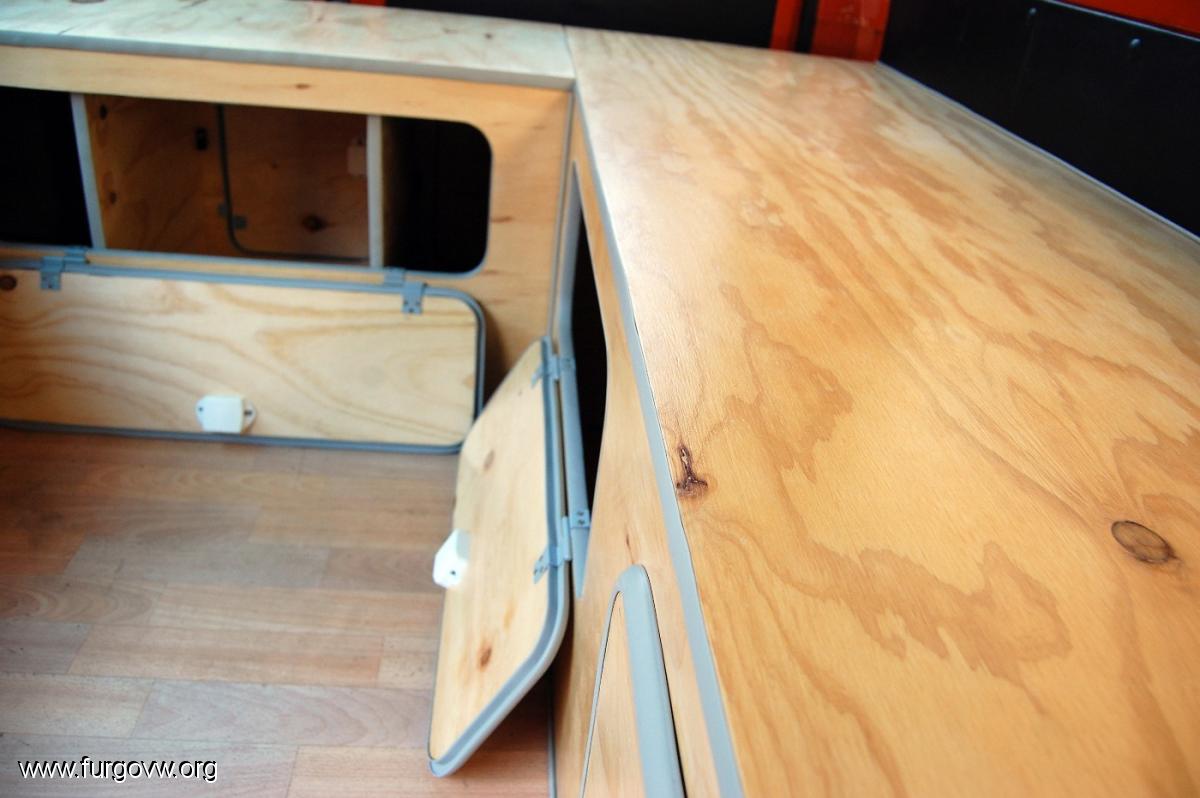

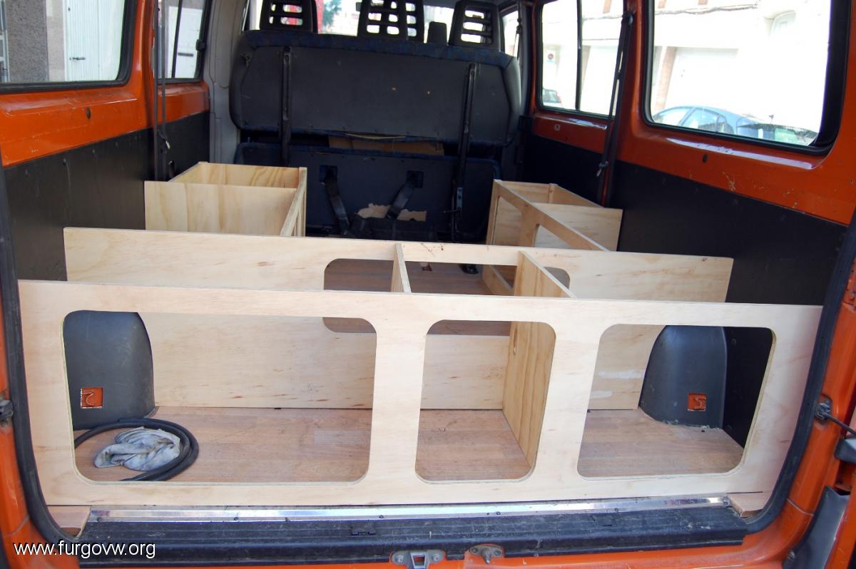

Algunos avances más. De momento tengo el "esqueleto" de la primera fase. A ver si puedo avanzar alguna cosa más de la segunda fase antes de marcharnos de vacaciones. Me falta barnizar y montar, y hacerle la cubierta.
Ya iré contando.

Buenas, lo del techo estuve mirando en varios sitios, y ellos me aseguraron el precio cerrado. Y no es artesanal. Es especifico para estos modelos. Primero miré la opción de abatible, pero no la había. Se ve que no la hacen. Y visto el precio y la altura de mi furgo, al final opté por gastarme una pasta (no diré que no, pero si hubiera sido el abatible salía más o menos al mismo precio)y poner un techo rígido. Que aunque es alto, pues también tiene sus ventajas. Y la idea es que la furgoneta pase a camper y solo para esa utilidad. (Y se acabaron los traslados de los colegas).
Y lo de la distribución, la he hecho basandome al estilo de las Ford transit Nugget. Lo que no me apetecía era cambiar la distribución de los asientos y liarme a unos asientos nuevos. Necesitaba las plazas, y como el asiento trasero es abatible, me queda aún mucho espacio para el salón y por eso hice esa distribución. O sea que mantengo la furgo a seis plazas. Ya os iré contado si es útil y sus pros y contras.

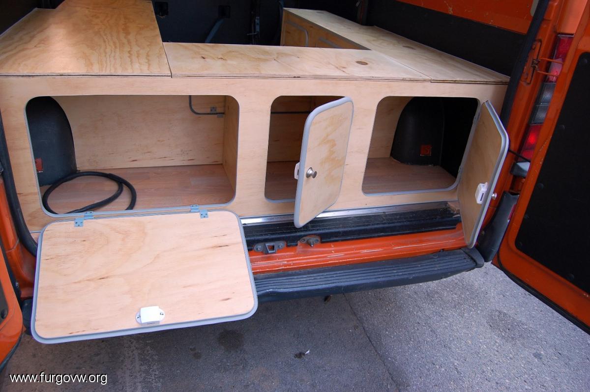

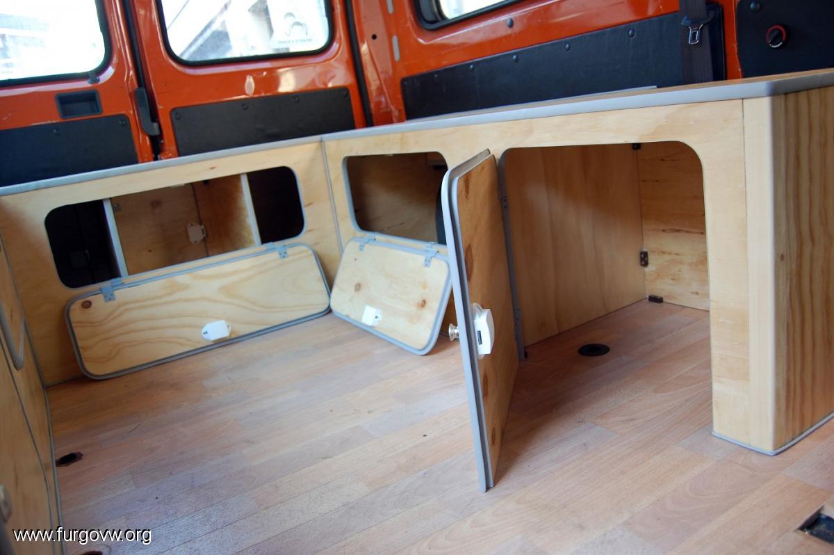

lleolleo

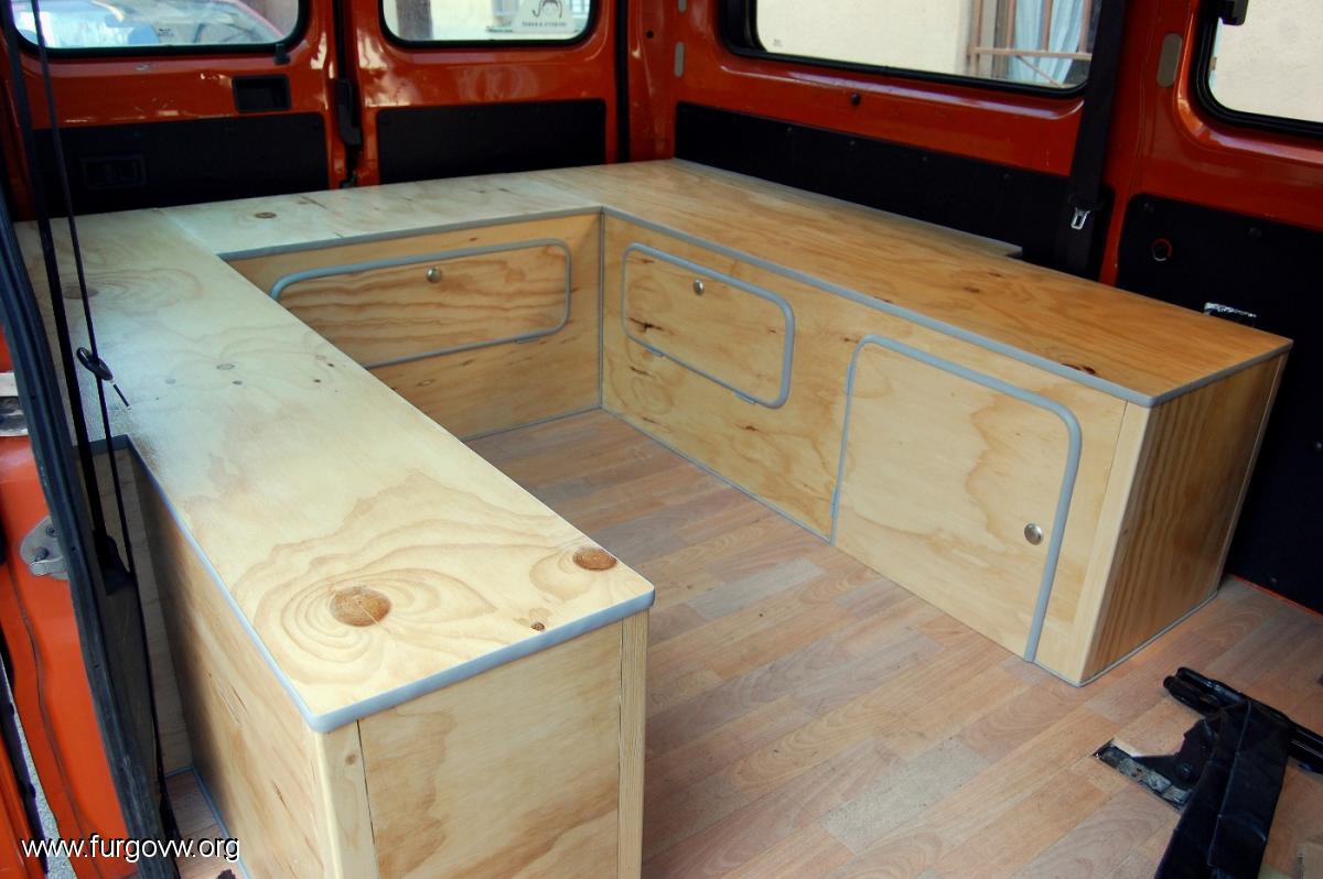

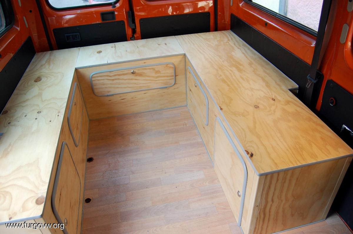

Bueno, hemos avanzado un poco más, y esto empieza a tener forma de algo. Tengo esta semana para hacer algunas cosillas más antes de marchar de vacaciones. Pero lo que hay, ya nos sirve bastante. Aquí van unas fotos.
