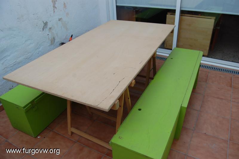

Y en el interior, el antiguo propietario se hizo unos arcones y cama, que nosotros utilizábamos también de mesa. Aquí hemos dormido hasta cuatro personas (apretaditas, pero lo conseguimos). Las modificaciones que pretendo hacer en la furgo no entran estos arcones en los planes. O sea que los regalo a quien pueda interesar (espero que no sea un problema regalar, ya sé que para vender hay unas normas claras, pero no encontré las normas para los regalos, si los hay). Tengo más fotos si a alguien le interesa.

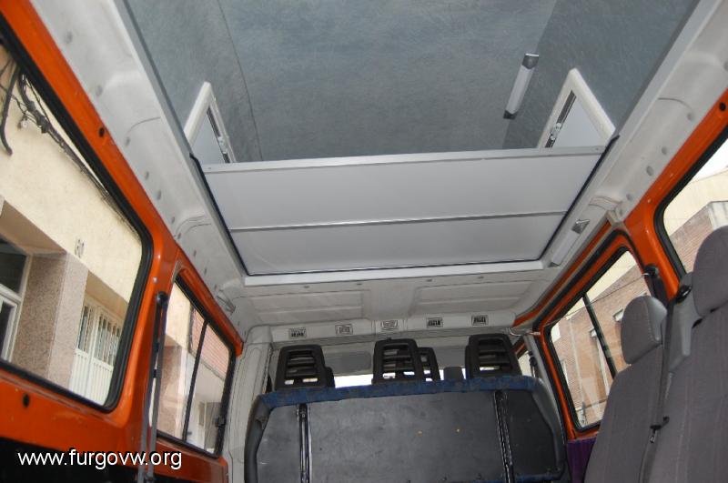

Y por último (de momento, ya iré actualizando) el estado actual de la furgo. Le subí el techo un rato, para poder dormir dentro de ella más cómodamente. De momento pero y por circunstancias de ampliación familiar, su uso con fines vacacionales ha sido el mínimo. Espero que pronto con unos arreglillos podamos salir los fines de semana.

Despues de buscar empresas de campers de furgo y preguntar precios y posibilidades de un techo, me decidí ponerlo alto porque me dijeron que no había la posibilidad del elevable para este modelo. De los sitios que pregunté, nadie me confirmaba un precio cerrado. Todo era aproximado. Encontré una empresa en Montcada que se llama areapuntocontrol (no se habla mucho por aquí en el foro, pero creo que trabajan bastante bien y tienen proyectos de camperización creo que bastante trabajados y bastante profesionales) que me dijeron si al techo y poner la cama en su sitio. Entonces aquí está. Ellos mismos me pusieron segunda batería y calefacción.
Y el precio de un techo de estos, no baja de 4000. Extras a parte, cómo ventanas, pintura y homologación. Fue una inversión, ya que me estuve planteando bastante ponerlo o seguir con lo que tenia. Pero la familia crece, y me apetecía poder utilizar la furgoneta como camper y pudiendo dormir tranquilamente cuatro y un perro. Hasta la fecha, la utilicé para viajar trabajando con el grupo de música utilizando las nueve plazas. Pero lo del grupo acabó, y ahora quiero arreglarla bien para poder salir con la familia.
Así que poco a poco le voy metiendo cositas, pero la idea es meterle algo similar a lo que llevan las Nugget. Cocina y nevera atrás y arcones a modo de salón y segunda cama abajo para cuando las niñas crezcan y ocupen demasiado arriba y alguien tenga que bajarse al rellano.
La estructura de como la montaron se puede ver en la página de www.areapuntocontrol.com ya que hay unas cuantas fotos del montaje (creo que fue el primer techo de este tipo que montaron). Yo con los muebles me atrevo, pero con lo del techo ni pensarlo. Cuando vi el techo antes de montarlo parecía una bañera-yacuzzi.

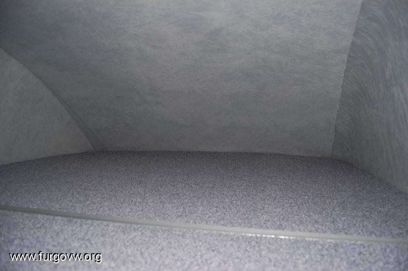

El acabado tal y cómo se ve en las fotos, es una plancha fija y dos de movibles que se pueden apilar y así poder estar de pie en casi toda la caja de la furgoneta. El techo está aislado y me hice una escalerilla de madera para subir y bajar y hay un colchon de matrimonio en dos partes. No muy grueso para no sacarle mucho espacio al techo. Otro día cuelgo fotos que ahora no tengo ninguna.

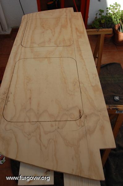

Después de una temporada encerrado acabando el taller de mi casa, he empezado a hacer algún mueble para la furgo. Y evidentemente, cómo nunca he hecho ninguno de estas características, me surgen algunas dudas que planteo, para alguien que haya pasado ya por este proceso pueda echarme una mano.
Una de mis primeras dudas, es que las puertas del mobiliario las voy a cantear con el perfil semiempotrado. Entonces la pregunta es la siguiente. ¿Al hacer el agujero de la puerta en el frontal del armario, con el corte de la caladora es suficiente para que entre el perfil? o sea, ¿debo rebajar el canto de la puerta para que cuando cierra la puerta entre bien? ¿o no es necesario? no sé si me explico...

Hola Lleolleo, pues lo de cantear las puertas, se puede hacer pero en cuanto cortes la puerta del mueble siempre tendrás que lijar el canto de la puerta ya que el corte suele tener imperfecciones de todas maneras dejas unos 4mm entre el canto de la puerta y del mueble, antes de todo cojes una plancha de aglomerado barato y ensaya antes y veras  es la mejor forma para no estropear un tablón de contrachapado- un saludo

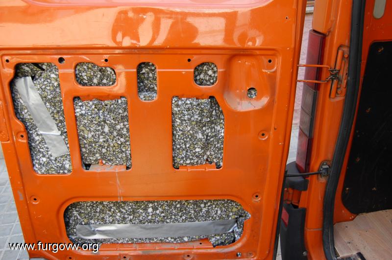

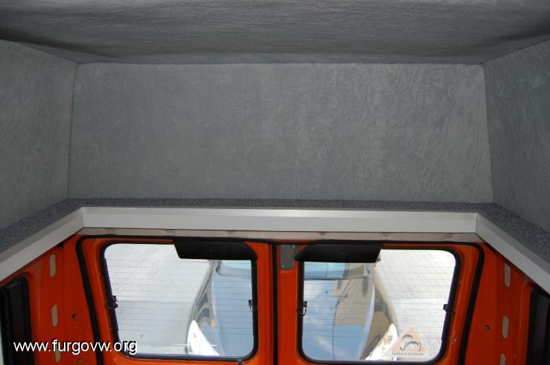

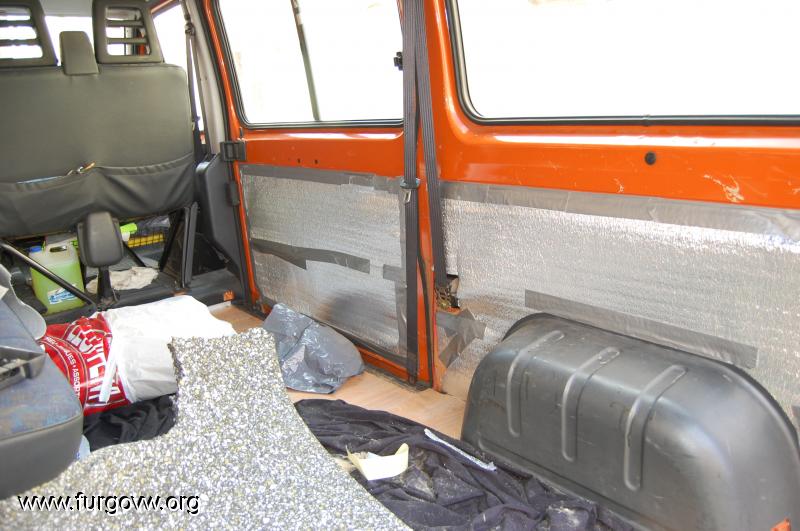

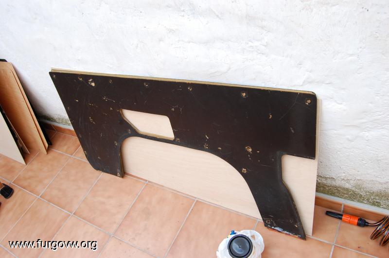

He aislado un poco los laterales con espuma, y los he forrado con una capa de aislante. Le hice una plancha nueva forrada con sky, aunque algún rasguño ya ha sufrido...
Me falta un lateral, que es dónde hay la salida de aire de la calefacción y el mando.

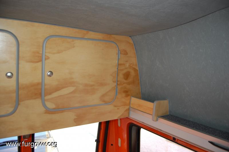

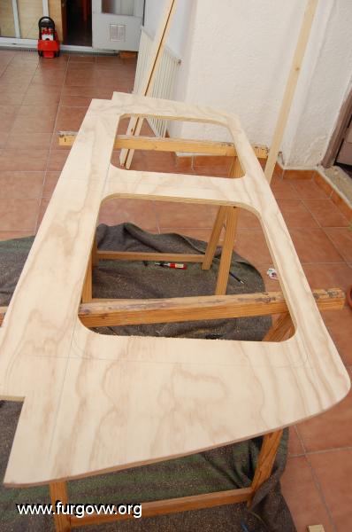

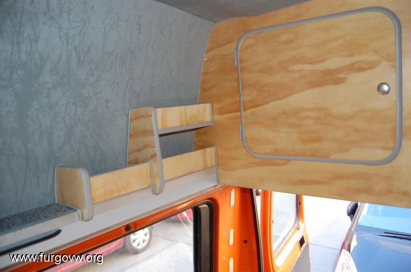

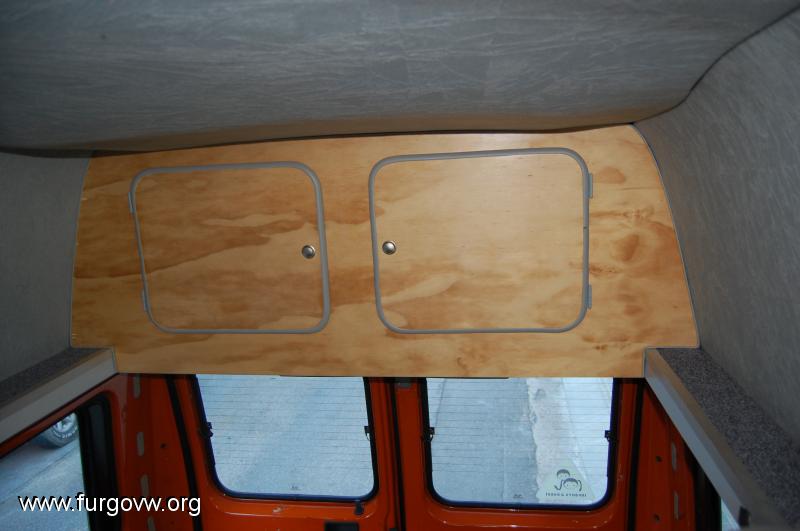

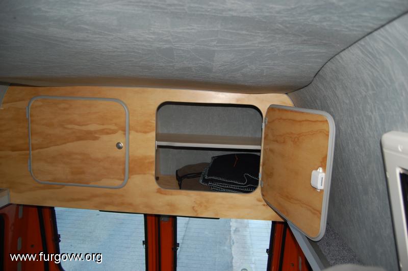

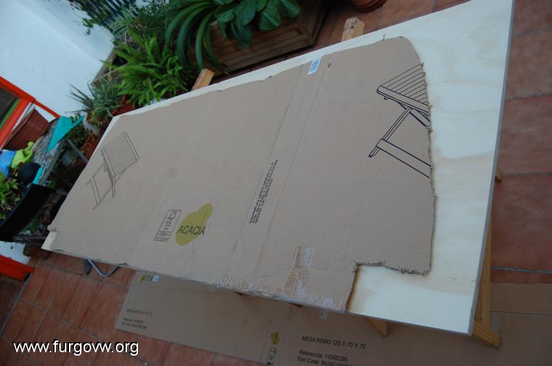

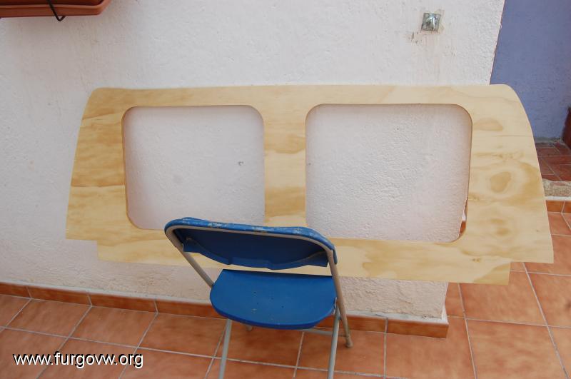

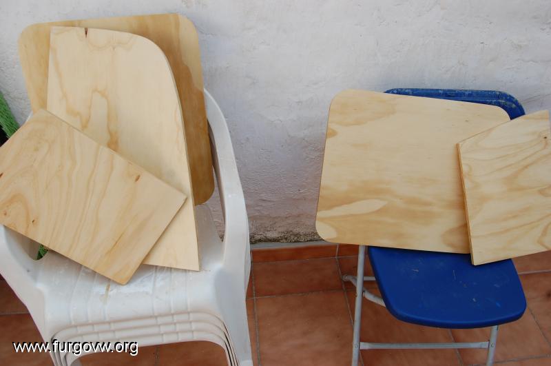

Por otra parte, y despues de unas cuantas pruebas en madera y de muy buenos consejos de un artista como Payo (os lo recomiendo sus mas de 200 páginas, si tenéis un rato libre), he empezado un mueble de altillo para la parte trasera de la furgoneta. Y me he decantado por la madera natural barnizada. Los colores están bien, pero en una furgoneta naranja creo que más colores les sobran. Y a mi me gusta el color de la madera. Contrachapado marino de 15, con una capa de tapaporos y un par de barniz para parquet. Bastante resistente.
Lo mas entretenido fue cantear. Con algun problemilla, pero queda bastante disimulado en el resultado final.
Le he hecho unas pequeñas baldas aprovechando la repisa del contorno de la cama. Para cositas pequeñas pero que van bien tener a mano.
