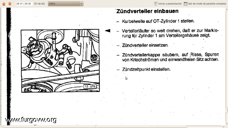

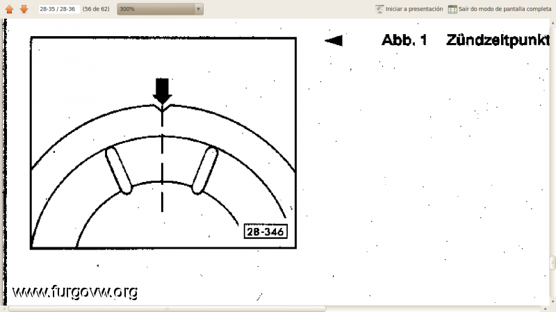

marcas del motor http://www.megaupload.com/?d=SYN5BXUZ
volante
polea y distribuidor

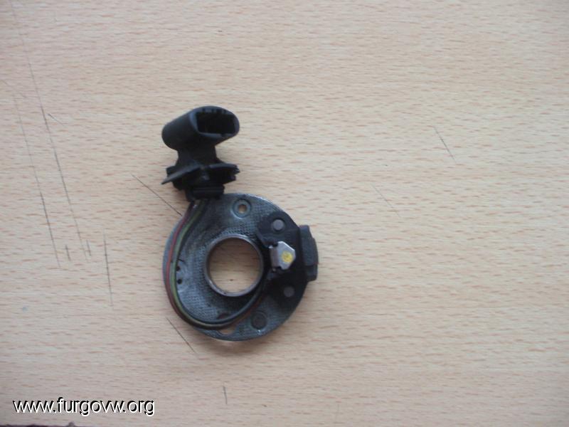

Parece que ya esta claro lo que falla. Es el hall sender. Según el manual entre los terminales 6 y 3 con el contacto dado y conforme giras el cigueñal a mano debería ir cambiando de 0 a mas de 2V. En mi furgo tengo 7V permanentes.
He desmontado el distribuidor y he sacado el hall sender este. No se que hacer, si limpiarlo y volver a probar o ir buscando uno nuevo. Aunque he visto que no se vende la pieza suelta, por lo menos no la encuentro yo.

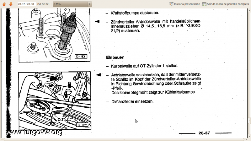

Si estas muy fuera de punto, necesitarás el útil especial para calar el engranaje donde acopla el distribuidor en la dirección del manual (el dibujo que te ha enviado Haizlokari).
Si estás en PMS de cruce en vez de PMS de explosión, no arrancará en la vida. Es decir, las chispas te saltan cuando las válvulas están abiertas (ambas, admisión y escape =cruce).  Levanta el engranaje bajo el distribuidor -con el útil que te he mencionado- y gira una vuelta completa el motor (a mano) y vuelve a colocar el engranaje. Prueba ahora.

Este es el dichoso emisor hall, esta dentro del distribuidor:
Lo he estado buscando más y solo lo encuentro en páginas americanas a precios desorbitados.
Voy a ver si limpiando bien el distribuidor y volviéndolo a montar se arregla. Sino ya me planteo otras opciones.
