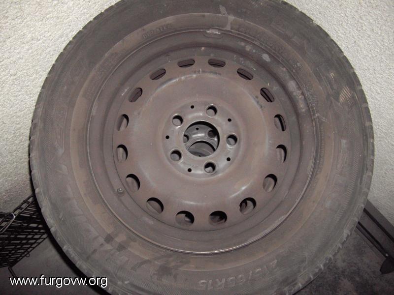

javito100
hola gente las llantas de vito valen perfectamente
si hos interesa yo tengo un juego de sobra de 15" en chapa

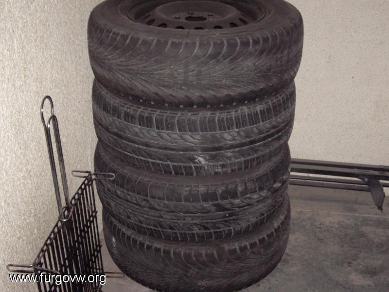

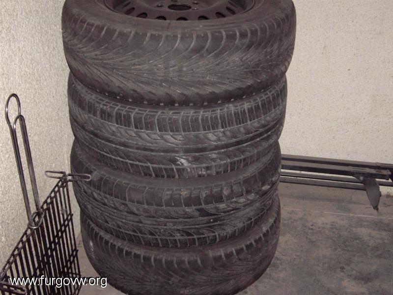

javito100
Diciembre 08, 2010, 15:12:33 pm #9 Ultima modificación: Diciembre 08, 2010, 15:22:16 pm por javito100
lo se por ke puse en venta otras ke tube y me las cojio un chico del foro para su t3
me las kito por 90 con la goma ke aun puden durar pero una esta pinchada tepongo unas fotos
