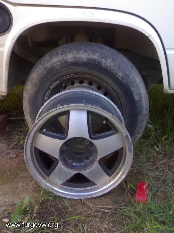

Yo voy a comprar estas a valencia,son ronal,15 5x112,tienen un poco de garganta,pero con separadroa adelande de 10m,van bien

Yo llevo unas de jeep wrangler y caben sin modificar nada, ni poner separadores, ni nada.

las de mercedes teneis que avellanar para que entren los tornillos ya que los de t3 son mas gordos aunque sean 5x112.
cuidado con el et....que despues a montar separadores y las furgos no pasan itv por que se van de ancho de vias....

Yo llevo montadas 15" en la mia directamente, sin adaptar nada, la unica pega es que los esparragos traseros quedan algo cortos, pero suficientes...
las compre a un compañero del foro, el donante es un Audi A4 de por el 2000. Las pintamos nosotros mismos.

no valen,ni las de a3 ,golf 4,ni leon...
las que si a4,golf5,altea, ;)

En tu vida le pones llantas de ningun tipo sin tener que adaptar ;D Llantas de Audi, Vw, Seat y Skoda como minimo hay que tornear el buje central de la llanta y agrandar los agujeros de los tornillos con una broca de 14mm. Y luego viene el problema del Et ;D
