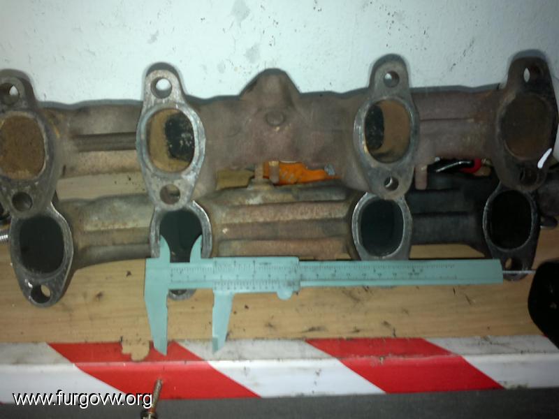

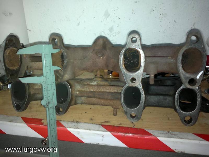

   Por que no se puede poner ese colector de escape cuantos cv se puede perder 5 10, no es por complicar las cosas es por aprender tener mas opiniones y compartir experiencias  . ;D Pero con la ilusión que he hecho la placa y creia que eran iguales los colectores  por lo menos en el exterior lo que no sabia es que el interior eran diferente uno tendrá mas centímetro cúbicos  que el otro mas volumen interior.
Los colectores que modifico Luis eran los de admisión y no los de escape que me corrija si me equivoco eso si influyen en la electrónica pero el escape ???

En cuanto a los colectores yo he reformado los de admisión, y los de escape son los originales, menos la plancha que coge al turbo que es la del tdi.

y por ultimo para raff ,tu recuerdas como se le sacaba mas chicha a las motos , cambiando el escape.  pues aqui lo mismo  un escape bien compensado con todos los tramos del colector iguales  , el turbo centrado etc..  mejoran mucho las prestaciones .  hay colectores de escape que brillan mas por dentro que por fuera 8)
