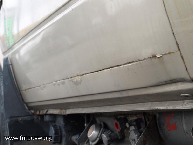

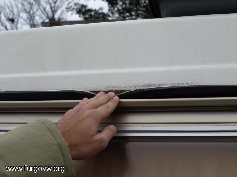

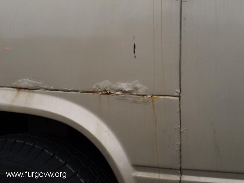

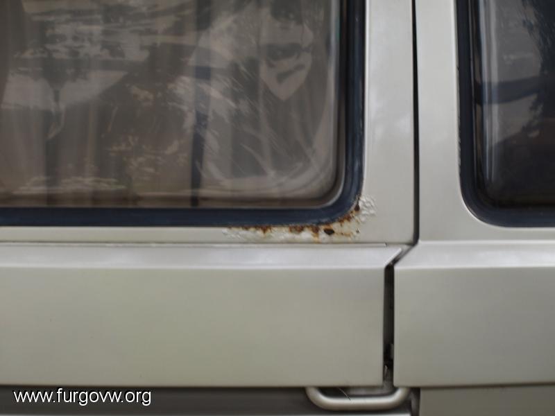

hola a todos,me llamo Juan Carlos,llevo mas de un año visitando el foro y buscando un furgo,y la verdad q me decido por los clásicos pero claro todo lo q encontré viene de Alemania la mayoría y el problema suele ser de la chapa y problemas de oxido, e encontrado esta por 4500e pero esta en este estado de chapa, espero saber poner las fotos,quería q me dieras vuestra opinión y como o donde puedo mirar para arreglarla, por lo q vi tengo q poner las gomas de las juntas de todo tanto puertas como ventanas y tb la de la cama de arriba,y arreglar la chapa...muchas gracias un saludo a todos.encantado

Juan Carlos, el problema no es el oxido que está a la vista, sino el que está escondido. La mía parecia que no tenía nada y el inteligente  que la arregló anteriormente puso chapa nueva sobre la vieja, así que la nueva se fue al carajo. Yo la chapa nueva la encontré en serial-kombi y a muy buen precio. Si la quieres metele mano, pero ten en cuenta lo que te vas a gastar en el arreglo. Un saludo.

o thank toy mirando.ya la pg.como lo veis vosotros por 4500 es una joker del83 130.000km del 2º motor 70cv 1.9.pero bueno el motor parece ba bien y el interior esta tb bien el problema dseria la chapa y las gomas de las juntas.

si es asi, traertela y arreglarle la chapa te  va a costar un buen dinero. esa chapa q se ve es de la cocina, con esas burbujas, va a tener cogido el alteral, y el suelo casi seguro. y eso es desmontar cocina, sanear, poenr chapa, etc, una liada!!!, las ventanas estan con bastante oxido, hay q sacar la ventana, con cuidado xq las termicas son delicadas al sacar y pueden cascar, y sanear todo el perfil del marco.
la junta de chapas esa esta bastante feilla. q se yo!! has mirado el subforo de compraventas?
si es una joker vendra con equipamiento westfalia de serie, eso esta de lujo, pero no lo es todo en esta vida.

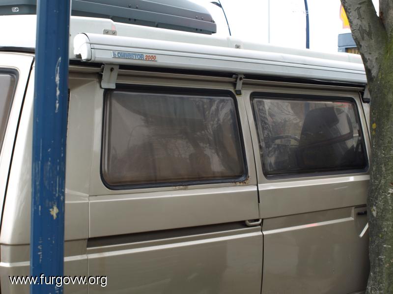

Con las fotos que has puesto, estoy casi convencido que para arreglar esa furgo en un taller de una manera correcta te vas a gastar mucho, mucho dinero. Si te lo haces tu en plan hobbie, bien, pero si piensas mandarlo a hacer ni se te ocurra.

Aquí puedes ver el hilo de la restauración de la mía. Estaba más oxidada que la que pones tú en las fotos. Te lo puedo asegurar... si la mía fuera blanca, sería una bola de óxido en su día...
http://www.furgovw.org/index.php?topic=184816.0
Con ese equipamiento y lo que se ve en las fotos, si realmente de motor está bien, no me parece descabellado.
Puedes comprarte una que aparentemente esté perfecta de chapa (recien pintada), que te pidan 8 o 9.000 eur y a los 6 meses estar como está la de las fotos. Es mejor comprarte esta, disfrutarla un tiempo así, que no pasa nada, con la mía antes de arreglarla estuve casi dos años y no se me calló ninguna pieza de milagro... y luego cuando tengas 2 ó 3.000 eur, dentro de un tiempo, la reparas de chapa. En total te habrías gastado 7.000 eur, pero sabrás realmente cómo está debajo de la pintura...

Si te miras los clásicos, en mi opinión es mas rentable cogerse una que este lo mejor posible y algo más cara, ya que como te dicen si no lo haces tu mismo en un taller entre reparar chapa y pintar te va a salir a un buen pico. Piénsalo bien, un saludo.

Pues yo por ese precio, con techo elevable, gas, nevera trivalente (que no has comentado si funciona) y lo mismo hasta tiene calefa estatica, me parece que esta bien, como te estan diciendo siempre poco a poco puedes ir arreglandola segun vayas pillando pasta, pero las disfrutas desde el primer momento, echa un vistazo por abajo para que no haya ningun oxido grave, pero yo te animaria a pillarla...Eso si intenta achuchar un poco al vendedor para que te baje 500 eurillos...
