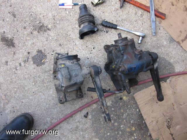

Estas son las dos cajas de direccion. A la izquierda la manual de origen y a la derecha la asistida que he comprado. Pertenece a otra T1.
Si os fijais la parte que va a la barra del volante queda mas alta(exactamente 55mm), por lo que he tenido que acortar dicha barra. La cruceta encaja perfectamente, por lo que hasta aqui es la unica modificacion.

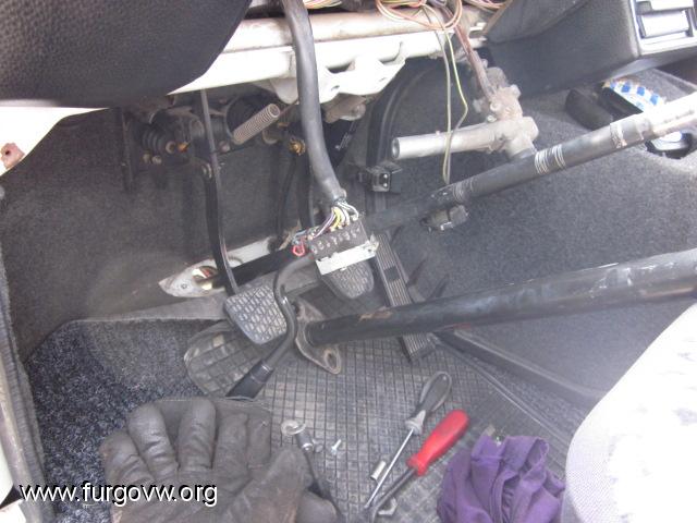

Aqui se puede ver la barra de direccion

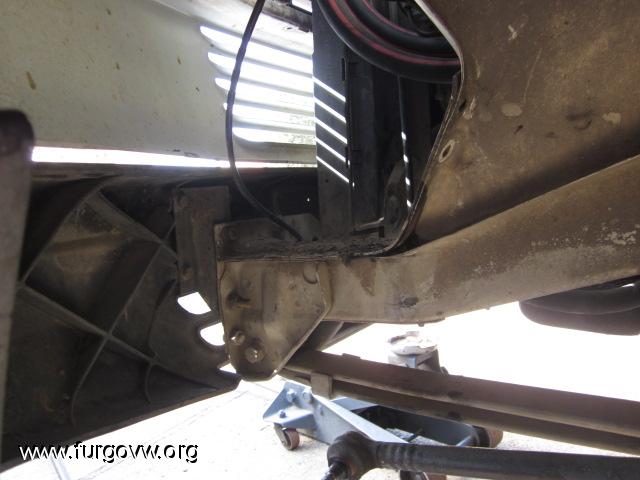

La caja sale por el paso de rueda izquierdo. Hay que quitar la rueda y el pasarruedas de plastico.
Tienes la referencia de la caja de la dirección asistida, voy a intentar encontrarla con calma y ponérsela, que tengo que aparcar y me vuelvo loco, esos sí cada vez más fuerte de brazos ;D
