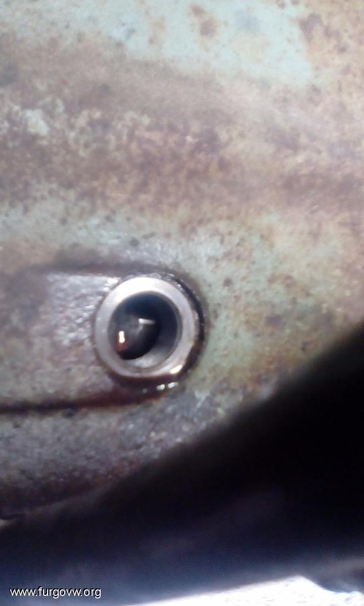

Hoy he quitado el tapon de la base de la caja de cambios, una allen del 15.
Aquí la foto del taponcito... que debería ser para rellenar y ver el nivel... pero estoy to rallao porque al abrirlo salió aceite... es que no cuadra!! Por favor , confirmenme!
... ... vale... alguien me dice cómo poner una foto xDD?? .fotografo

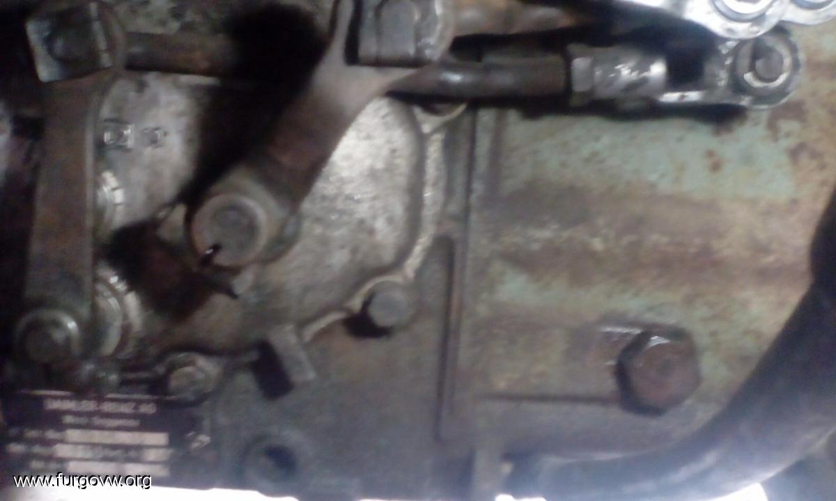

Iwan1989
Bueno, aquí el tapón en contexto:
Y aquí el piñón:
migeltxin
Hace tiempo que no tengo mi furgo, pero si eso es el varillaje, que parece que si... El tornillo de llenado lo tienes en el otro lado, lo llenas con atf hasta que rebose y lo cierras/aprietas de nuevo...

Justamente! Al otro lado encontré el taponcito... a quien se le ocurre ponerlo con el tubo de escape para que sea imposible meter una Allen normal  :roll:
Entonces, este tapón que muestro yo, para qué es?
