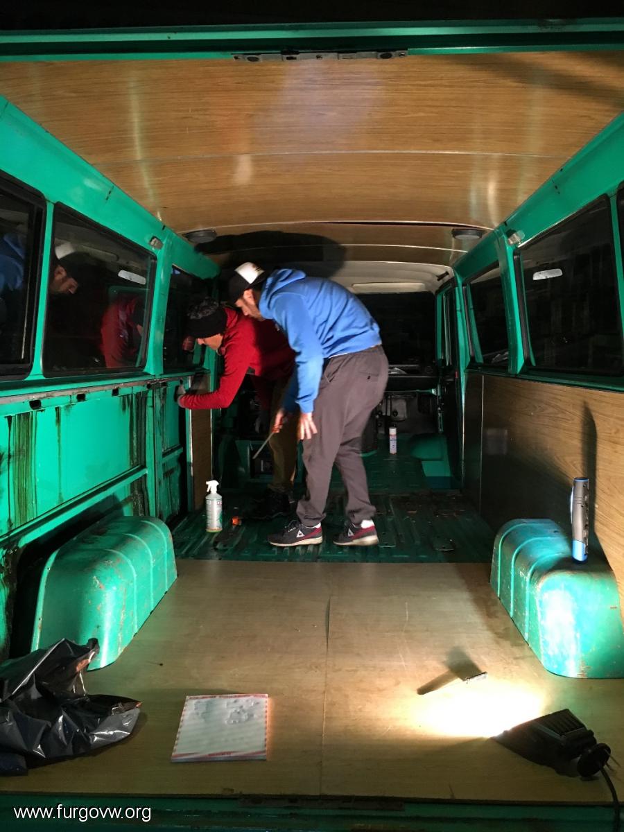

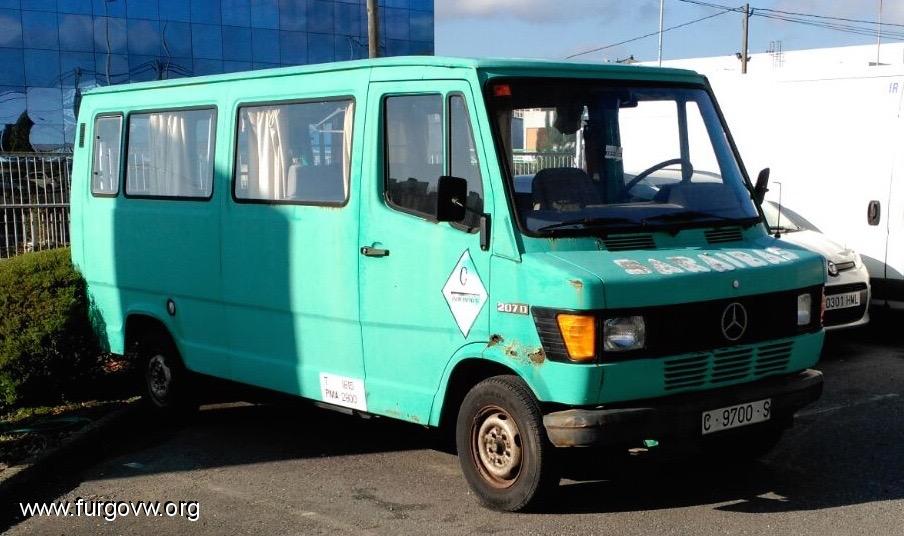

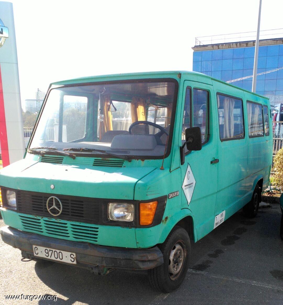

Seguidor de este foro desde hace tiempo y por fin tengo una mercedes 207d del año 81 combi 9 plazas adquirida junto con dos amigos para camperizar y disfrutarla en nuestras excursiones por las costas y playas españolas.
La hemos encontrado por casualidad en un concesionario donde fue entregada como plan Pive y al final hemos conseguido salvarle la vida.es de origen nacional, construida en MEVOSA Y TIENE 256.000 KM.
Pertenecía a una orquesta folk gallega de nombre SARAIBAS muy conocida en Galicia.

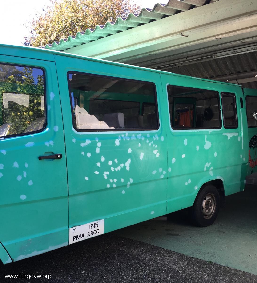

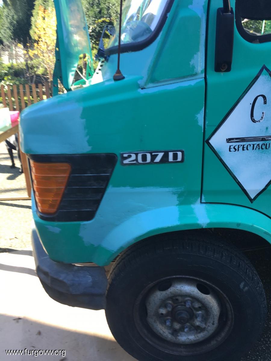

De motor esta perfecta y tiene óxidos en aletas delanteras y techo que de momento han sido pintados con pintura antioxido para pasar el invierno.

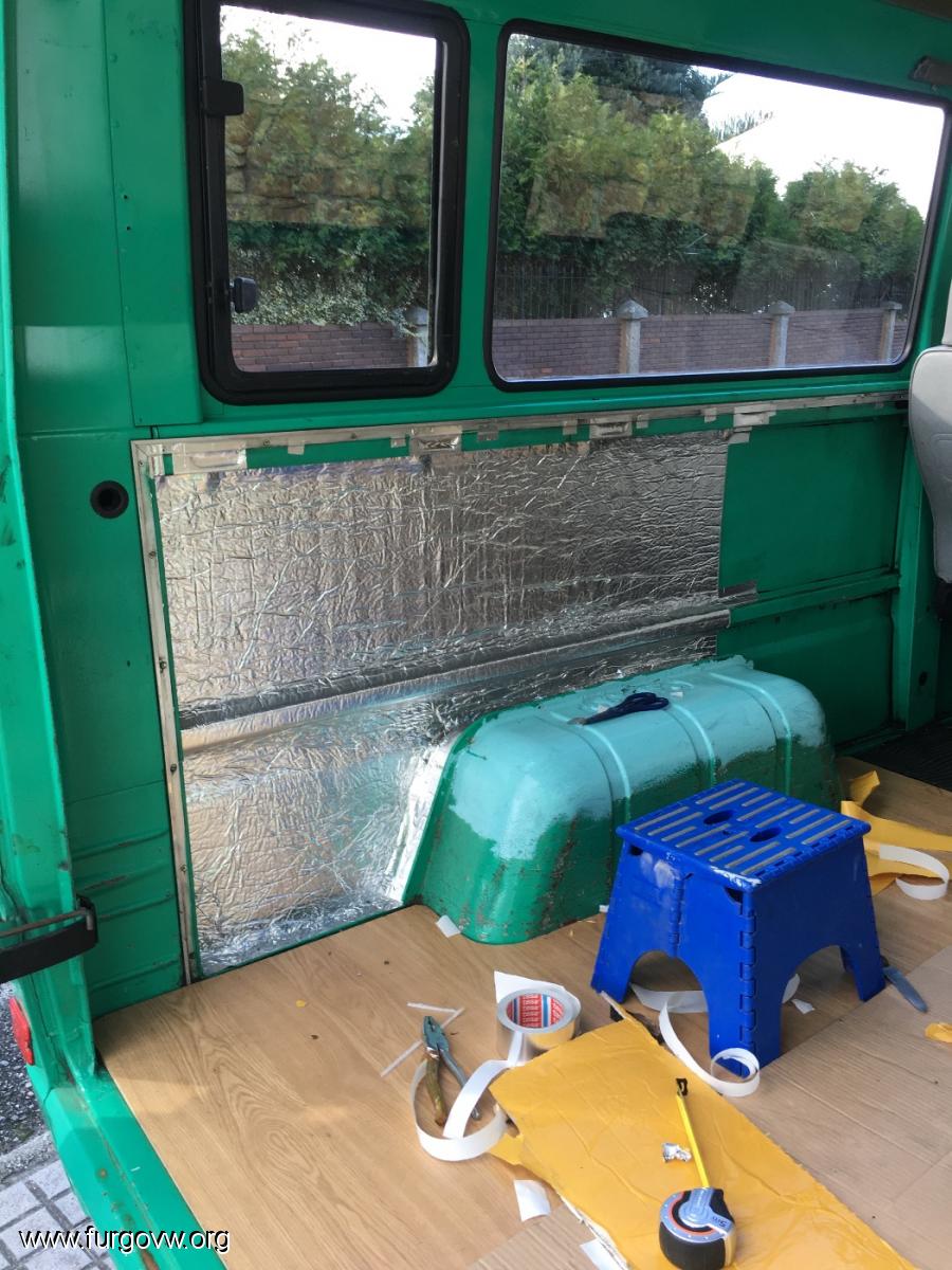

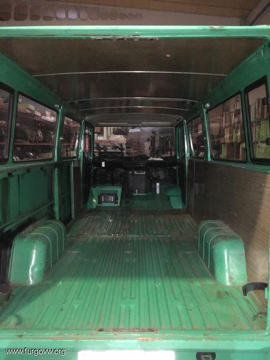

Empezamos aislamiento interno tras quitar asientos y quitar chapas de madera de los costados y limpieza de grasa en las mismas. Continuamos con poner aislamiento Tripomant autoadhesivo y de momento ahí estamos.....
Somos totalmente novatos en el tema así que recibiréis cantidad de consultas por nuestra parte.
Algunas Fotillos de la  furgo y reparaciones.

Primera consulta. La furgo no trae cinturones de seguridad y tenia ganas de ponérselos ....aunque siempre vamos despacio.
Sirven unos universales?
Sabeis donde puedo encontrar unos de segunda mano?
No localizo ninguno ni en desguace
Gracias de antemano

Iba i africa
Yo compre en desguace de una furgo cualquiera
ensafer
Los cinturones los tienes nuevos a un precio bastante bueno:
http://www.ebay.es/itm/Sicherheitsgurt-Automatik-Mercedes-307-vorne-NEU-3940-/350462092931?hash=item51992b2683:m:m84GCVMOxfXmHl8xamRnCcg
dicho esto, yo llevo unos de un Fiat Punto con pretensores, pero he tenido que hacer una ñapa para sujetar el carro (que está pensado para ir empotrado, y los nuestros son de superficie)

Ok Tratare de buscarlos en otra furgo en un desguace y instalarlos.
