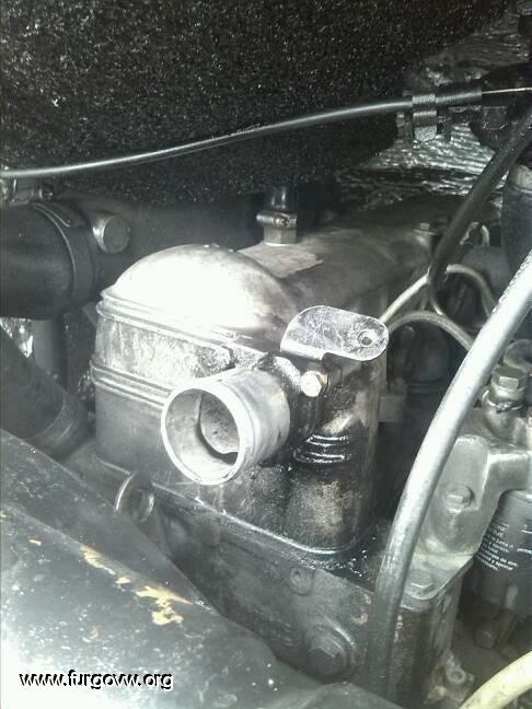

Bueno, pues ahi esta la foto, vale mas una imagen que...jaja nada ya estuve tomando medidas para hacerle una pieza con un codo para poder meter el aceite mas comodo. Muches gracies!! .malabares .malabares

Buenas
La 406 da 55 cv
la 407, las primeras dan 65 (creo que tambien hay de 72 pero no estoy seguro)
Y las MB dan 72, yo tuve una MB 180 y tenia 72... creo que de 74 no hay nada... que yo conozca solo la tuya .meparto .meparto
En cuanto al llenado ,como bien dices tu motor proviene de una MB por eso es asi. Las MB como tienen menos espacio en el hueco motor llevan un tubo de goma que alarga el tapon hacia mas afuera del motor. El tapon  es una pieza que llevan atornillada a la carroceria.
Si te fijas en tu foto y en la de mori las dos tomas estan atornilladas con tres tornillos, para cambiarlas segun modelo,tu necesitas la de una 407 no de mb.
Ahora pregunto yo .meparto .meparto
¿andas asi?
Pero te estara entrando porqueria al motor?... ??? ???
...¿y saldra humo?... ??? ???
...yo haria algo.... :-\

Jajja pues el motor anterior que tenía era igual que ese, asique quizás ya se lo habían cambiado...Nooo no ando así! Jajaj le tengo puesto un tapón que justo me encajaba ahí, pero en la foto se lo tengo quitado que coincidió que fue cuando estaba tomando medidas para hacerle la pieza jajaj
