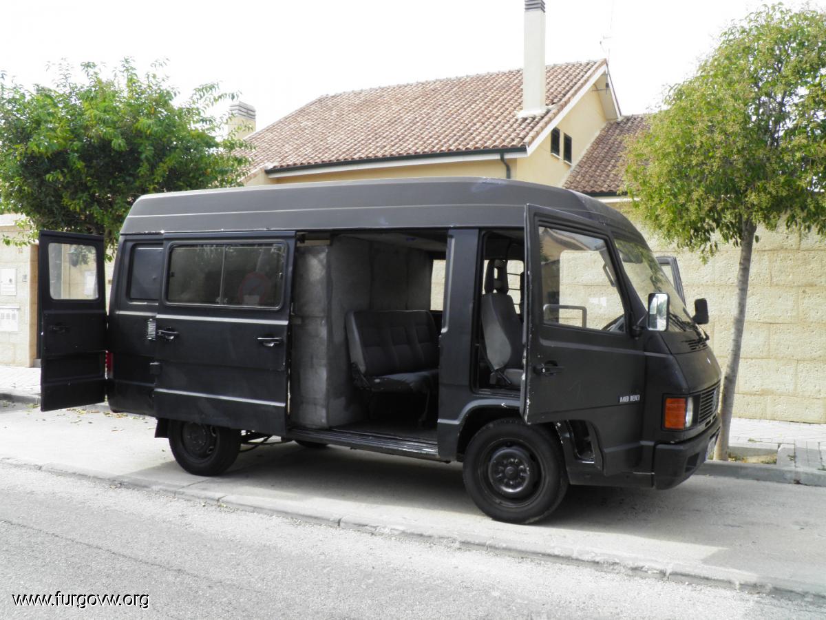

Vengo a este garito a presentarme porque mi "nueva" furgo es de este clan, una MB 180 del año 89!
La he comprado hace una semana y ya la presenté en el subforo de furgonetas de foreros pero creo que aquí también debe estar. Tengo que hacerle todo desde cero (o desde menos cien porque tiene sus "cosillas"...) y he de aprender muchas cosas ya que el presupuesto es muuuy limitado y pretendo hacerle todo lo que sea posible yo mismo. Lo primero de cierto nivel (al menos para mi) es arreglar el cuentakilómetros y velocímetro que no funcionan, hoy he levantado el cuadro y estaban desconectados, los he conectado y siguen sin funcionar así que supongo que el cable estará roto, he de investigar más que hoy se acababa la luz...
Pues lo dicho, saludos a todos y todas, y nos vamos viendo!

  En la.kaja de cambios tiene q haber un cable conectafo, uno será el chivato de marcha atras. El otro ds del velocimetro y cuentakilometros. Al menos en mi vito va asi y tube q arreglarlo por q estaba arrancado. Mira aver si no ves ningun cable suelto en la caja de cambios.
Animo y mu chula esa.mb!
