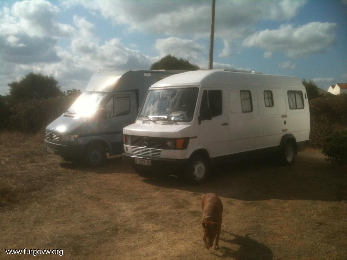

hola a todos despues de unas fiestas patronales moviditas y unas mini vacaciones, ya de vuelta, con las viejecitas parece que un conpañero del foro se quedara la 407 mía y por lo tanto no se va a marruecos tenia una oferta por la furgo con la caja vacía pero he preferido bajar un poco y que se quedara aquí despues del trabajo que le hice .confuso2 .nono todavía estará un mes conmigo si todo va bien, por cierto que la estoy usando a diario ya que mi hija que quito el coche,ya va mas fina tiene algunos detalles que me hubiera gustado acabar pero se lo dejo al siguiente .sombrero
la ultima foto juntas si todo sale bien, ??? que os podria contar que han llamado interesadose para hacer una furgo de helados comida rápida pitseria,y si no se tuviera que pagar el atraco del govern 1650 por el cambio de nombre entre particulares se habría vendido en las islas,
bueno ya se vera
un saludo
