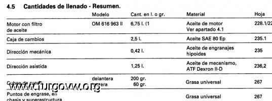

Hola aver si me podeis echar un cable...sabeis algo del engrase que hay que hacerle a las mb100...que me han dicho que de vez en cuando hay que engrasarlas por abajo...y otra cosa...las marchas algunas no me entran bien y les cuesta...sobretodo la marcha atras...sabeis si puede ser porque le hace falta balbulina?...o que liquido lleva la caja de cambios?....un saludo
chakiko

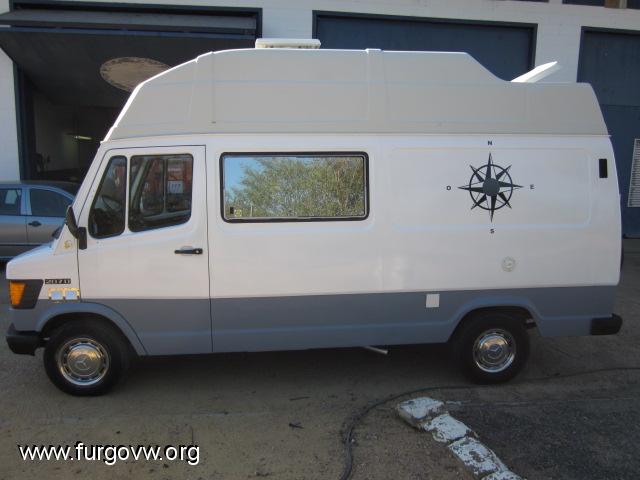

Pero vosotros teneis techo alto como el mio?
valvulina
Cita de: caravelanxo en Enero 22, 2013, 19:13:20 pm
Manual Mb 100 120 140 180 :
La caja de cambios tiene sistema hidráulico conectado al depósito de líquido de frenos, tienes que mirar el nivel de líquido.

Estrellao
Cita de: valvulina en Abril 13, 2013, 19:38:00 pm
gracias mirare el nivel de liquido de frenos aver como esta
beep-beep
Cita de: chakiko en Abril 13, 2013, 19:35:26 pm
Algo mas baja, unos 30 cm, interiormente roza los 1.85 que casi toco el techo con calzado. Tiene algo menos de inclinacion en el inicio. Es un techo original de la furgona comercial sin transformar. De todos modos tu motor al tener mas potencia, cilindrada y numero de cilindros es por lo que creo que consume más aparte la aerodinamica que no es muy favorable.
chakiko
Cita de: beep-beep en Abril 13, 2013, 21:25:06 pm
Ok, yo tuve una como la tuya y no tiene nada que ver, anda mas y gasta lo que tu dices. Mi techo es como una pared a mas de 80kmh.
Aspe
Yo tengo techo alto (2.95 altura total), aunque la zona del baño parece más baja que la tuya... Tengo que hacerle una foto de perfil para comparar  :)
