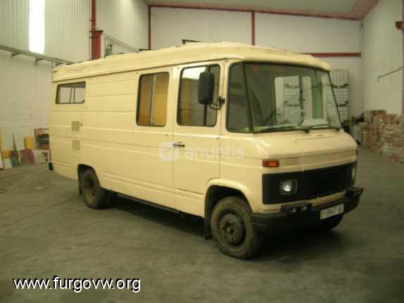

Cita de: rotosurfworks en Noviembre 11, 2012, 12:10:34 pm
http://www.segundamano.es/asturias/mercedes-50890-cv5-velocidadesano-84/a37491817/?ca=36_s&st=a&c=42
Muy equipada, fabricada en vitoria, un solo dueño. Falta altura interior.
A la 508D la he dado un toque de photoshop, ahora tiene casi 15 cm. más.
