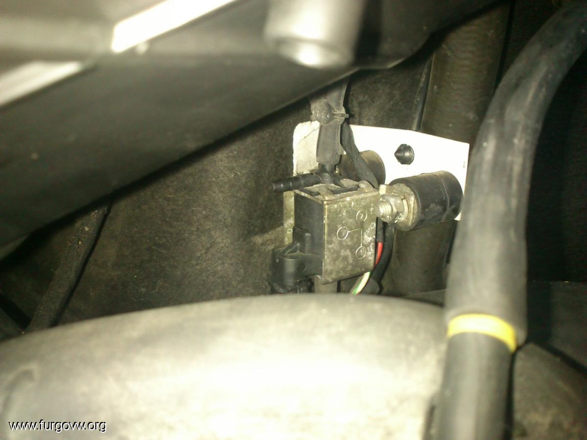

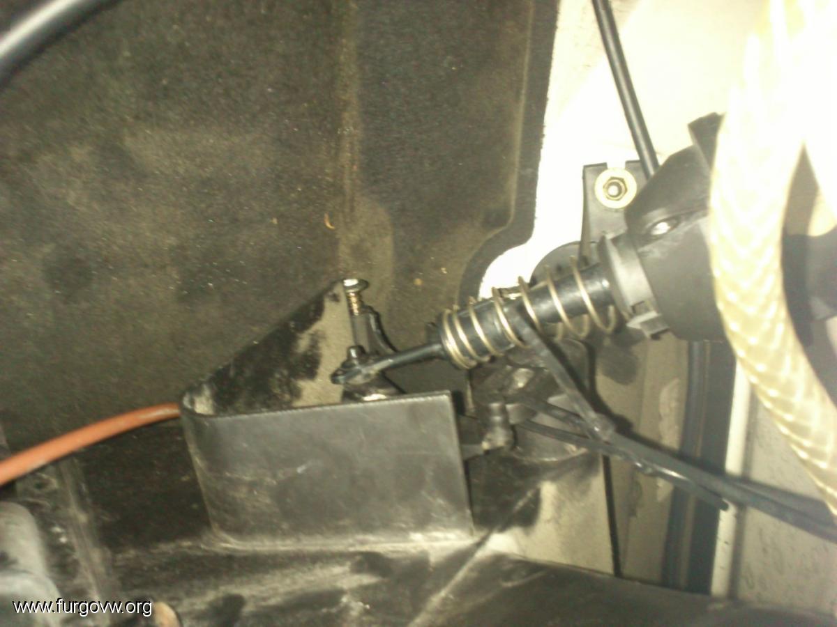

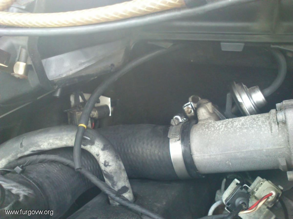

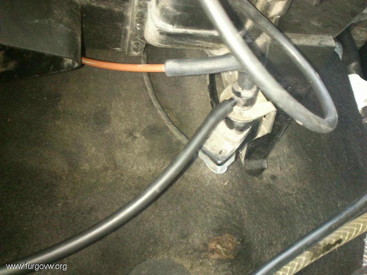

hola a tod@s, tengo un problemilla a ver si me podeis echar una mano,es una sprinter 312d.Pues no me funciona la trampilla que cierra el aire exterior y he visto que el actuador
neumatico fuga aire(cuestion de cambiarlo) tambien he encontrado el tubo de la egr suelto,¿sabeis donde va conectado? ¿si no lo conecto  hay mas problemas porque no coge vacio la instalacion?
otro problema es que la calefaccion de la cabina no se apaga,osea que aunque no echa aire el ventilador  sale caliente y aunque le baje en la ruleta esta siempre caliente
os pongo unas fotos
este es el actuador
esta la electrovalvula que la activa
aqui se ve la egr,el tubo suelto y detras una electrovalvula con un sitio para otro tubo vacio¿puede ir ahi?
aqui la electrovalvula con el tubo libre
El tubo de la egr lo tienes anulado por el método sencillo, desconectarlo. Entiendo que esa furgoneta sería de segunda mano y te lo encontraste así. El anterior dueño seguro que le sucedió lo siguiente, le faltaba potencia alrededor de las 2.000 vueltas, hasta que superado ese límite la furgoneta "tiraba" de nuevo, es el principal síntoma de suciedad en la EGR, cuando se anula la EGR lo que pasa es que deja de dar problemas, lo que tendrías que hacer es limpiar simplemente la EGR y volverla a montar, y luego conectas el tubito, mira que dentro del tubito (anillo amarillo) no esté tapado con alguna cosa que le hayan colocado.
Cita de: pais en Octubre 08, 2012, 14:39:05 pm
otro problema es que la calefacción de la cabina no se apaga,osea que aunque no echa aire el ventilador  sale caliente y aunque le baje en la ruleta esta siempre caliente
Yo lo que entiendo es que la ruleta está bien, pero la llave de corte de entrada al intercambiador térmico interior no corta bien, tendrías que localizar el despiece entero y ver si esa llave la puedes desmontar, y probar simplemente haciendo presión soplando y cortando para ver si actúa bien.

Cita de: valvulina en Octubre 08, 2012, 17:09:34 pm
PREGUNTA! y al tener desconectado el tubo¿ no habria problema en el resto de la instalacion por falta de vacio??
Si crees que hay alguna relación entre el vacio de la EGR y el vacio de alguna otro componente lo puedes comprobar conectando de nuevo la EGR y verás si afecta a algún otro componente, el comportamiento del motor con la EGR muy obstruida se notará muy claramente que le falta "chicha" al motor, como si andara retenido.
La EGR es muy sencilla de desmontar, solamente hay que tener cuidado con una junta que tiene, se limpia con gasoil, se sopla y punto, es una válvula que se cierra y abre simplemente para permitir la recirculación de parte de los gases del motor.
