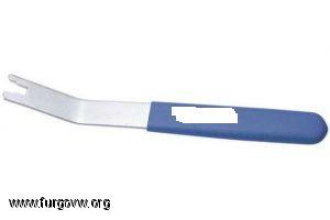

Una vez vi, creo que en el foro, a uno que se hizo uno con una simple chapa como de 15cm por 4 de ancho,y en el sentido de 4  le hizo un pequeño corte con el diametro de la grapa y una abertura hacia afuera, la abertura era más ancha que el diametro de la grapa y a este diametro imagino que le habria dado un poco de olgura.Hacía como un dibujo entre "V" y una "Y". Al final en el sentido de 15 lo doblo un poco para poder calzar o abrazar la grapa con mayor facilidad.
Gracias beep beep, entendido.
Mañana mismo me hago una.
Gracias!!
beep-beep
Te paso un bocetillo explicativo. Imagino que se podrá hacer tambien en PVC o plastico para no marcar la pintura con el metal.

Es algo como esto, podrías hasta construírtelo tú mismo:
