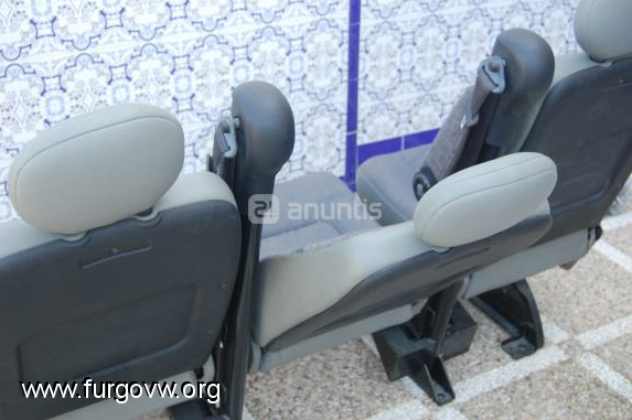

Entiendo que tendrías que cortar el asiento, pero te faltaría un anclaje para el suelo.
los del suelo que son, simple apoyos? parece que se pueden atornillar.
qb2
 Si, para el tercero haría falta otro anclaje, sería cuestión de ver si merece la pena el tercero, pues el segundo estoy en que si y el precio es de 100€. Mañana tendré un foto de lo que hizo el propietario de los asientos con la otra fila, ya la subiré.
qb2
Cita de: beep-beep en Junio 04, 2012, 20:26:53 pm
Lo del suelo son apoyos que van con tornillos pasantes, iría al chasis, a una de las barras que cruzan a lo ancho de la furgo. Lo que me ha gustado de estos asientos es el cinturón, el precio y la distancia donde tendría que recogerlos, unos 50km.
También he visto unos de un forero, esta en el hilo de compra venta, que son uno doble de una vito 639, pedía 300 y ahora están en 200... están impecables, pero me pillan casi a 700km más transporte... pero lo tengo medio hablado y estamos buscando como me los podría mandar sin que suba mucho, porque si me suben a 300, son 200 más que estos. Los de la 639 son fijos y estos son reclinables...

Otra opción sería construir una base de metal para meter algo en el asiento individual.

Cita de: valvulina en Junio 04, 2012, 20:39:41 pm
Si, había pensado algo en plan como el cajón donde llevo la batería, algo así dices no? Esta transformación empezará fuerte después del verano, no es que tenga prisa por comprar, pero visto los precios, creo que sería una buena compra.

Si, eso es.
Pero yo me lo compraría y montaría un asiento de dos con los cinturones, y el tercero lo guardaría, cambiaría o regalaría. Y me fabricaba dos pequeños asientos sin cinturones con una mesa para hacer una cama de 80 o 90 cm. Como tú idea pero metiendo una cama con los asientos enfrentrados. Si la cama tiene 60 no pasa nada, porque le puedes hacer unos laterales a los asientos y con una pequeña barandilla te sale la cama para el "pequeñajo"  ;D

Este doble, sería el que va pegado al colchón y el individual el de detrás del copiloto. Estos son claves por el motivo de que atrás en el doble puede ir la mujer y el crío o en el copiloto y el crío detrás.  Partiendo de esto, los otros tendría que mirar que haría, o bien puedo ganar espacio o hacer un baúl cama junto con la mesa.... Te leí el pensamiento...
La idea es empezar poniendo la cama atrás, luego el asiento doble y que esta sea la base. Y teniendo los cinturones que hemos hablado, lo demás casi que vendrá sobre la marcha.  Es cuestión de verlo in-situ y hasta mediados de mes no estoy con la furgo  .baba

Otra cosa, no te faltaría el asiento del copiloto, pues ya lo tendrías con el individual.

Si, también lo he pensado, aunque por estética, delante irían dos iguales. O parecidos y con una jarapa encima.  ;)
