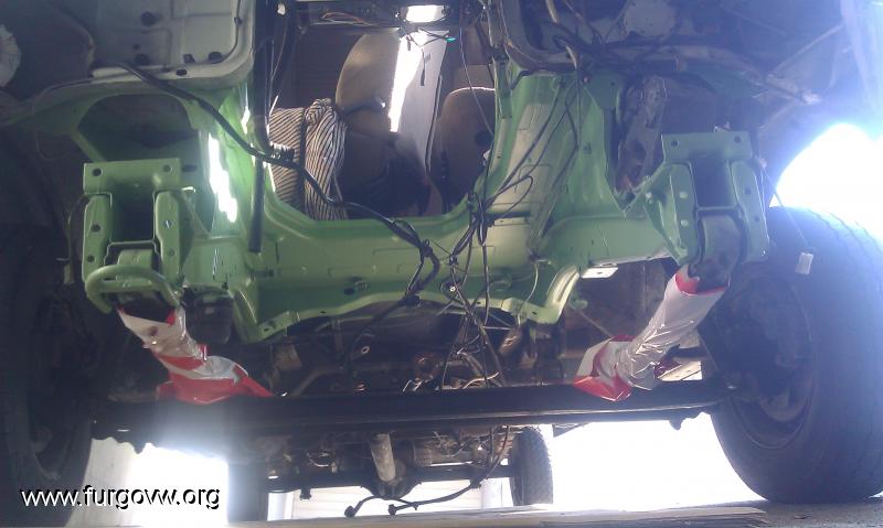

La cosa va avanzando señores, os presento mi nuevo vano motor .sombrero
Pintado a rodillo, 3 manos de imprimacion de zinc y otras 3 de pintura RAL 6021 satinada. También he pintado la cuna del motor y de la caja pero de negro. No he saneado más arriba porque empezaban los oxidos más gordos y no tenía máquina de soldar, pero todo llegará, jeje.

Tas hecho un Velazquez tio, a rodillo, con todas esas formas curvas y cableado, 6 manos de pintura, e imagino que tumbado en el suelo ... a pistola no quedaría mejor.
