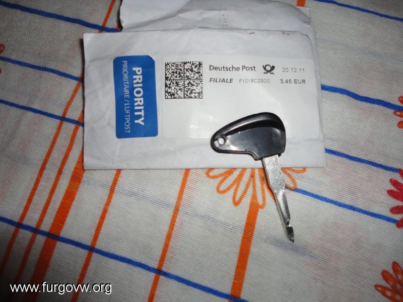

Yo la llave de arranque la compré en ebay.de, aunque seguro que a mano también la saco  ;D en la plaza, en Algeciras había un moro que te hacía las llaves a partir del bombin. No se si andará por allí... pero lo solucionaba todo jeje.

willycelta
qb2 llevo años buskando q me hagan copia d la mia y no hay manera,,,
la del bombi de la puerta piloto es diferente a las copiloto,,, y la del copiloto la llave no encuentro sitio q me la copien

Cita de: willycelta en Enero 09, 2012, 20:31:20 pm
Si localizo algo te aviso, yo sólo tengo una llave. En ebay vi alguna de una 406 que estaban vendiendo por piezas, pero hace tiempo ya...
