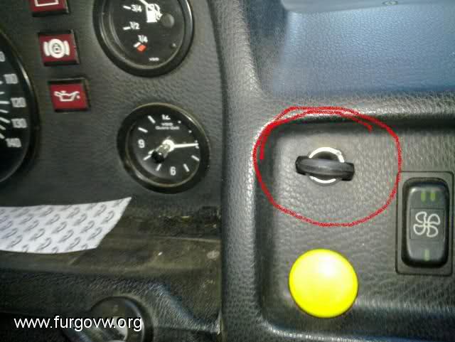

Tengo alguna cosa que aún no controlo por ejemplo esto:
Parece un estrangulador o starter pero solo gira 1/2 vuelta y va muy duro, ¿podéis decirme como debería funcionar?.
Gracias.
Lo que tienes es un acelerador de mano y básicamente es un cable con sirga que tira del pedal del acelerador, es fácil que lo tengas que engrasar (CRC o similar por dentro de la sirga) para que este más suave.

En mi merche también hay esa palanquita y me sirve para regular el ralentí. Lo aprecio estando en punto muerto y moviéndolo.
