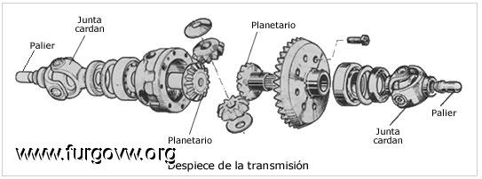

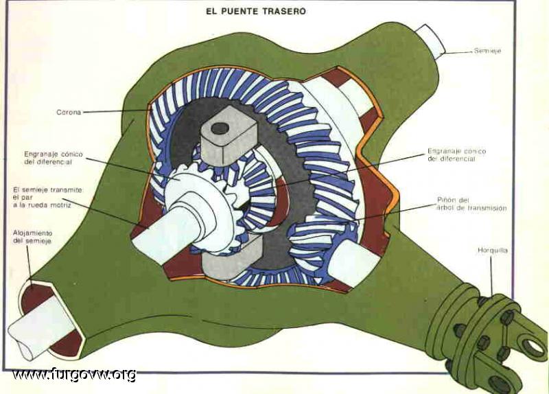

Bueno y ahora, para aquellos que siguen el hilo atentamente y cada vez estan más liados, un par de fotillos:
