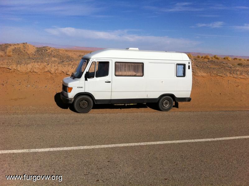

Por cierto, muy chula la furgo heckflosse. ¿La rejilla que lleva en la puerta del copiloto para qué es?
Fiat Scudo 2012
alex309
Es para que haya corriente de aire sin tener que abrir una ventana. Supongo que en la puerta del piloto habrá otra rejilla o en la parte de abajo de la mesa.

heckflosse
Cita de: jumeware en Mayo 20, 2011, 14:06:24 pm
Creo que es la toma de aire de la calefa estatica que ya no la tiene, tiene todos los conductos, tubo de escape, instrucciones....menos el aparatejo
Una pena
soutomaior
heckflosse, casi nada que apuntar a los comentarios de los compañeros, delomejorcito por las fotos, y muy cuidada, además me consta por la t3, que la vas a mantener con ese buen aspecto o mejor.
