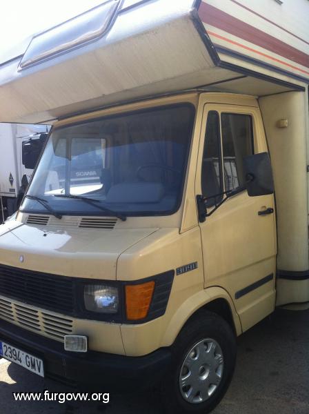

Aspe al final he llegado sano y salvo tras un largo día que me han pasado un monton de cosas.
La furgoneta se la compró de orígen hace exactamente 28 años a un alemán el cual murió de muerte súbita hará 3 años. LA mujer del alemán se vino a vivir a Gerona y ésta se la "vendió" a al señor al cual le he comprado hoy la furgo. Bueno te explico ésto ya que justo cuando he hecho todos los papeleos ante el gestor me he ido a Llançá a que me instalen el portamotos en la autocaravana(el cual tendré que volver la semana que viene a que me lo instalen ya que no tenían tiempo) una vez hemos salido del carrocero me he bajado directamente hacia Barcelona. Antes de entrar a la autopista, en Gerona una señora me ha empezado a pitar como una loca y e acabado parandome en el arcén para ver que le pasaba. Al parar me pregunta si soy el hijo del comprador y le digo que no, que me la acabo de comprar y le enseño los papeles.
Al preguntarle porque me hace parar de tal manera en medio de la nacional me dice que és que éste hombre aún no le había pagado la furgo y que se había aprobechado de ella con la situación de la muerte de su marido y que estaba debil para comprarle la furgo a un precio muy bajo y que encima por pagarés que no se los habia pagado (2 años más tarde). Asi que el tío tenía mas cara que espalda, amás al gestor le devía pasta también y ha cobrado lo que le he pago por la furgo en su cara y no le ha querido pagar... Vamos que el tío a pesar de que ami me haya tratado muy bien tenía mas cara que espalda!
Bueno respecto a la furgoneta al final no le he hecho nada ni cambio de aceite ni filtros ni nada, solo he comprovado en nivel de aceite el cual estaba correcto. La furgoneta ha vuelto a encender a la primera y ha ido dpm por el camino he flipado porque además de sonar cojonuda, no sabia que tenía direccion asistida y me ha hecho mucha ilusion :) Pero todo no ha sido tan bonito.. Una vez comprada, he ido a pasar la itv y antes de pagar y pasarla un empleado que se ha quedado mirandola, me ha dicho que con lo agrietadas que tenía las ruedas( tras tanto tiempo parada frio, calor...) no podía pasarla y he ido a cambiar las ruedas. El problema ha sido cuando me he enterado por 3 casas de neumáticos que se han dejado de fabricar neumaticos 4-215R14C( que son las que montan las 309 y similares) con un índice de carga igual o superior al que necessitava por la tara del eje trasero 110/112... Buscando y buscando y hablando con el injeniero de la itv,  la única solución era cambiar la llanta y coger un neumático con menos perfil pero conservando el tamaño total de la rueda.
Al final me he ido al reciclauto, un desguace de Mataró y por 60€ me he comprado 2 llantas traseras de 15 y ahora me falta solo montar el neumático al cual tengo muchas equivalencias que me han dado en la itv.
Así que ya sabeis si teneis el mismo problema que yo con los neumáticos, en desguaces podeis encontrar llantas de sprinter antigua y lt35 que encajan dpm!!
Y si alguien necesita alguna llanta de 14  serie, que sepa que tengo 2, mandarme un privi y lo hablamos!

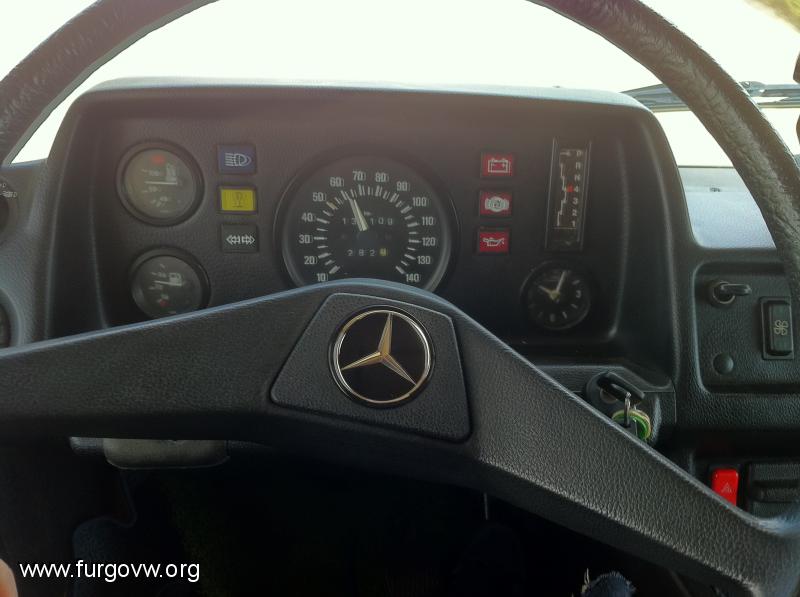

Bueno os dejo de dar la tabarra por hoy y os cuelgo un par de fotos.
Un saludo!

Er mazu,  tienes la Mertxe con cambio secuencial automático? lo digo por algo que se ve en la última foto, juerrrrrrrrrrr que nivelon. .palmas

Vaya que cosa mas guapa!!
Felicidades!!
