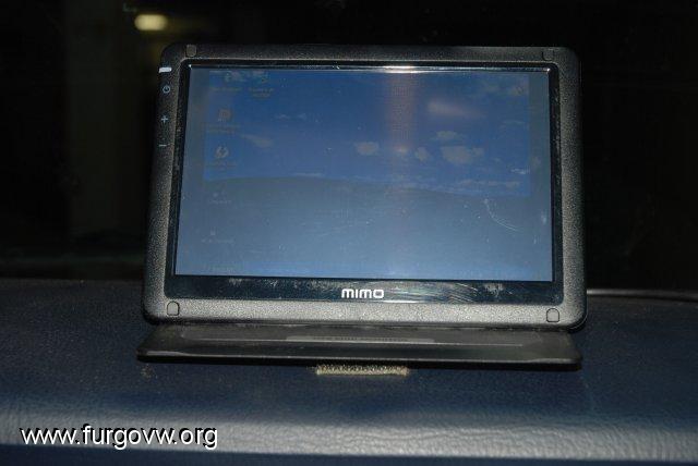

La pantalla MIMO de 7" puede parecer pequeña, pero...aqui manda el precio. La de 7" tiene un precio aroximado de 150€, y la de 10" se va por encima de 300€. Como se alimenta desde la toma USB y no necesita conexión VGA, siempre se le puede poner una pantalla más grande si quieres ver una peli o algo asi...En pantallas hay otras opciones, pero igualmente caras.

Esta es la pantalla. Para evitarle vibraciones y que sea fácil de desmontar, va anclada con "velcro" industrial:
Y esta es la pantalla, "plegada":
