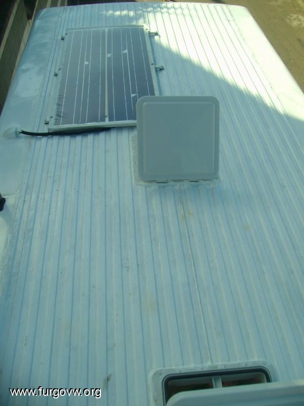

   Enhorabuena, por el brico de la placa, sinceramente creo que es de los mejores bricos del foro, junto con el de la estufa de leña de keniata, que tb está de lujo... me refiero a los más recientes.
   10 en ecología, 9 en reciclaje, 8 en económico.
    Felicitaciones! .palmas

Gracias Wallasmitsu, la verdad es que la placa es muy mejorable, pero es lo que tiene hacer las cosas por primera vez, para la próxima quedará mucho mejor.
La verdad es que baterías ya tengo, me regalaron 4 de acido de 55amp, son de estas de semitracción  aún no las he probado pero supongo que estarán bien.

La placa ya colocada, a la espera del regulador.

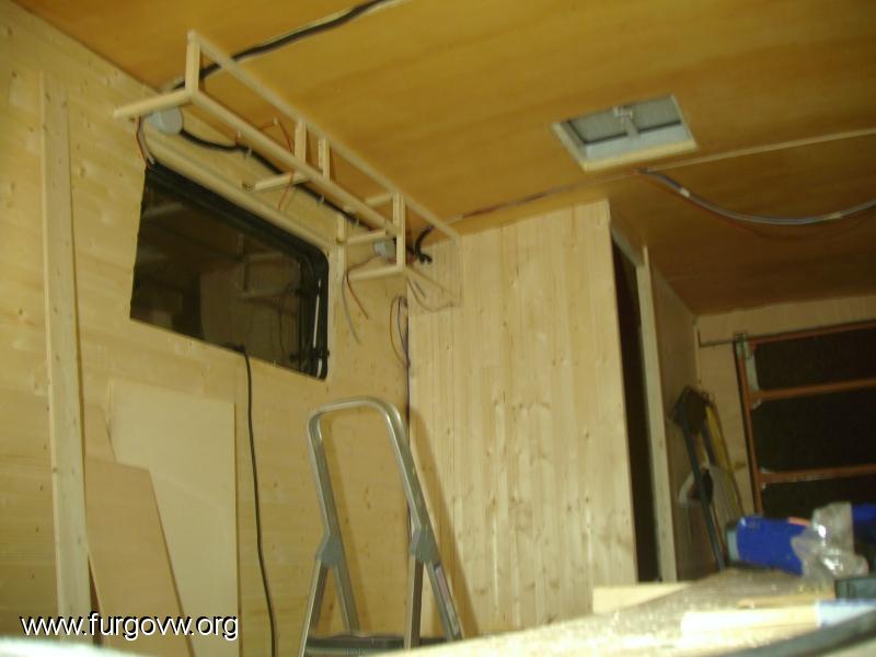

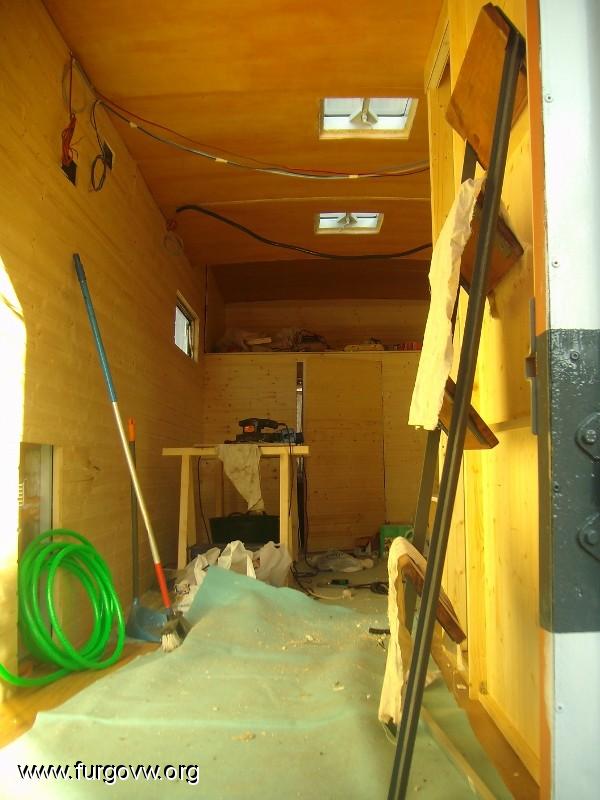

Y por dentro que ya está todo panelado y el espacio el cuarto de baño.

Jope, qué bonito está, me encanta .baba .baba Es muy acogedor ese interior en madera, seguro que hasta huele a bosque cuando entras ;D
Por curiosidad: imagino que llevas idea de vivir en él, ¿tienes un terreno para tenerlo aparcado sin que te digan nada? Es lo que siempre me planteo cuando pienso en la gente que vive en camiones. :roll:

de mi propiedad no tengo terreno, pero ya se hará algo, de todas forma si consigo homologarlo estaré bastante itinerante, sino lo pincharé en algún lado.
Si que huele a maderita jejeje.
