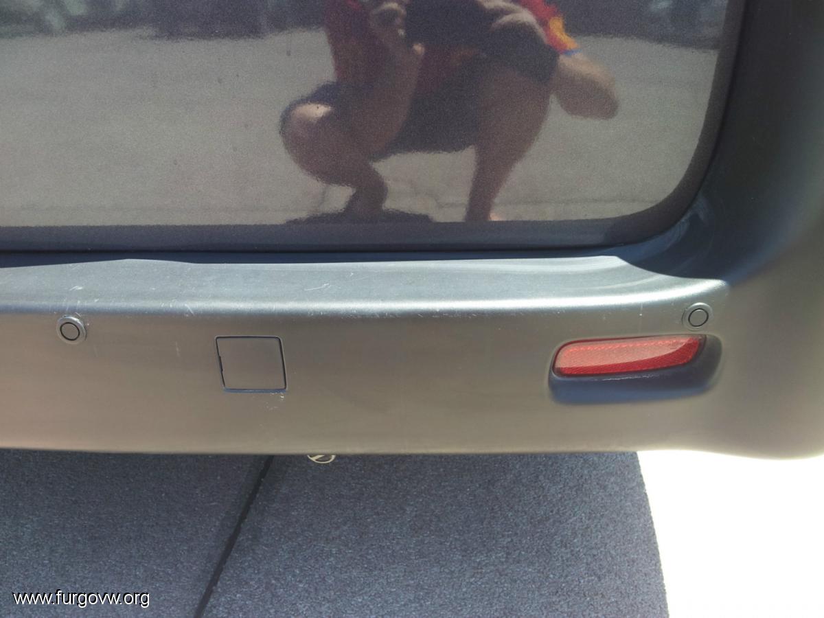

si alguno poneis los sensores de aparcamiento los de los laterales ponerlos justo en las esquinas,en el perfil redondo he visto una con sensores de serie y los tiene ahi en vez de donde yo los tengo puestos encima del catadrioptico rojo.de serie biene mas a la derecha
