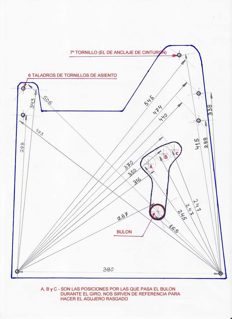

Otra plataforma doble mas! enhorabuena! ya existen varias y de varios modelos de furgo. Unos planos de las medidas de la plancha como se hizo en esta otra plataforma iría muy bién al resto de compañeros con el mismo modelo tal y como hay en este brico
http://www.furgovw.org/index.php?topic=151012.0
http://i190.photobucket.com/albums/z318/manolocanada_/saiento2/Plano.jpg
Ya no hay que volvese loco para vender el doble, comprar uno simple, ademas de poder tener una cama para niño si se quiere. Genial!!!!

Muy buen Brico, eres un FENOMENO!!!! El brico del asiento doble giratorio me ha parecido genial, de hecho pretengo copiarlo. Sin embargo no sé que llave torx necesito para desmontar el asiento doble (nissan primastar 2006), si pudieras decirme qué llave es, y ya que me ayudases con un croquis sería un puntazo.

y lo de el plano con las medidas de la plataforma estaria de lujo si puediera ser jeje... .meparto

Por un lado, no tengo ningun tipo de planos ni de medidas, no fui demasiado organizado al hacerlo...
