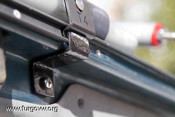

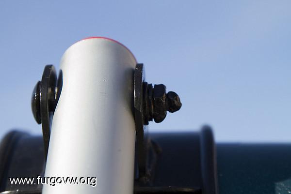

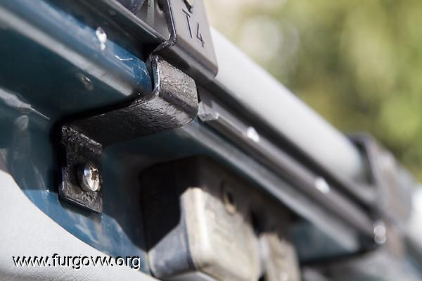

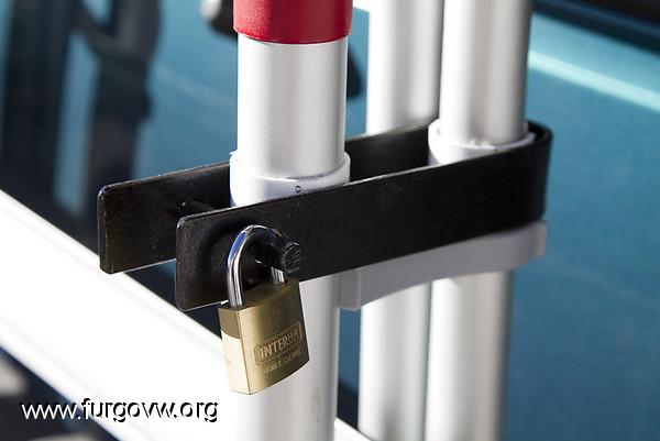

Este es el "antirrobo" casero que le he puesto al portabicis. Está claro que si te lo quieren quitar te lo van a quitar pero por lo menos hay que ponérselo difícil a los cacos.
Cita de: monteanu en Diciembre 26, 2010, 19:25:42 pm
Bueno, pues aquí dejo el "antirrobo casero" que le he montado a mi portabicis, está claro que si te lo quieren robar pues te lo robarán pero por lo menos que se entretengan un poco ¿no?
En la parte de abajo y en el interior del portón he colocado una pletina que impide el movimiento lateral del portabicis.
Izquierda
Derecha
Para impedir que tiren de la parte móvil, dónde van las bicis. Hemos colocado esta pletina metálica, asegurada con un candado
Y luego hemos soldado los tornillos de arriba
Espero que funcione y sino que por lo menos los cacos se mosqueen un poquito.

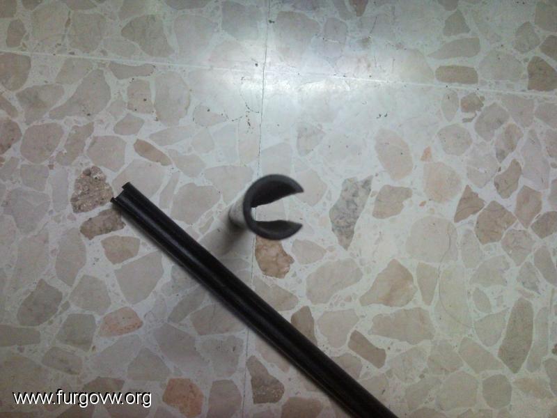

Cita de: salva1269 en Diciembre 20, 2010, 19:28:02 pm
Ah, y olvidaba, para los que al poner el portabicis, se les cae el porton, porque no les aguantan los
amortiguadores, aquí tenéis un remedio casero y económico.
Se trata de dos trozos de tubo de PVC, del largo del vástago que sale del amortiguador, y de 16mm de diámetro,
abierto con la rotafle, para que entre dentro el vástago y le sirva de freno.
Vaya, yo también he tenido el problema de que se me cae el portón con el portabicis (hace un año, cuando lo compré, aguantaba bien, pero parace qye se ha aflojado...). Creo que, de momento, voy a optar por la opción de Salva...
