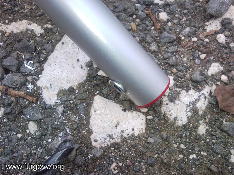

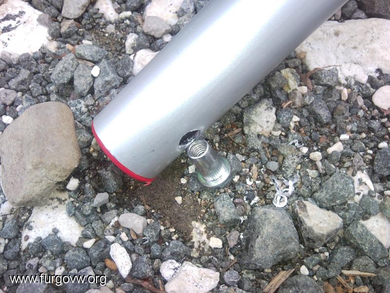

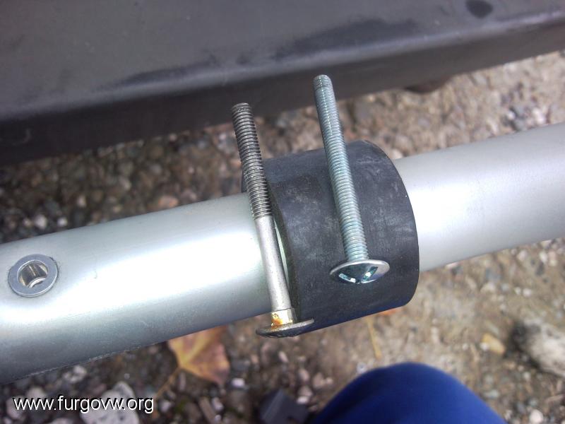

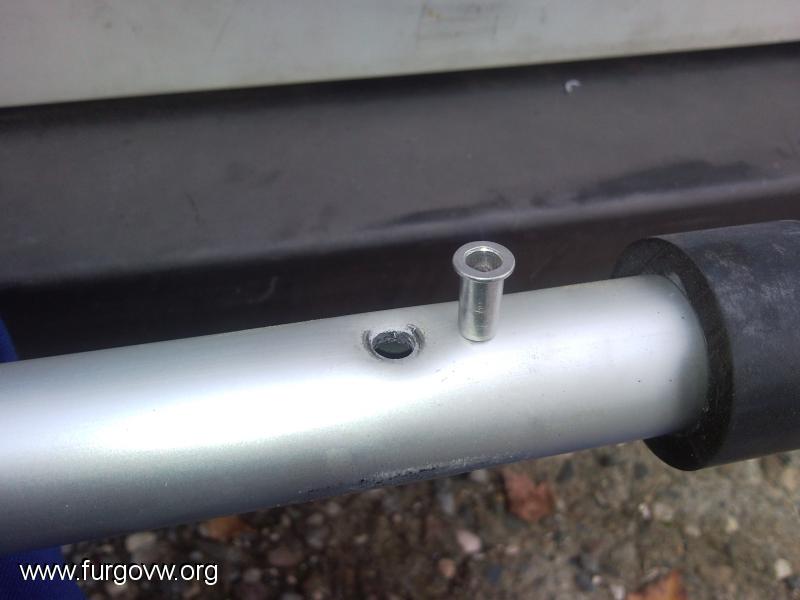

Tras unos días leyendo sobre antirrobos, he cambiado los tornillos y he montado unas tuercas remachables,
en las cogidas superiores e inferiores. Pues bien en las cogidas inferiores cambie los tornillos de 5x60 mm
medio roscados por unos roscados enteros y taladre el tubo a 7mm, para poder meter la tuerca remachable.
Una vez que se rosque en la tuerca remachable se le pondría la autofrenante. De esta forma si te quitan la
primera tuerca, tienen que abrir el porton para quitar el tornillo.
En las cogidas superiores hariamos lo mismo con los tornillos de 6x50mm.
Estos los cambie por unos con cabeza allen.
El resultado es que al final se le pone un poco mas difícil.
Un saludo y espero que os sea útil.
